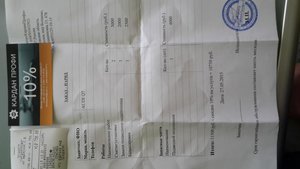

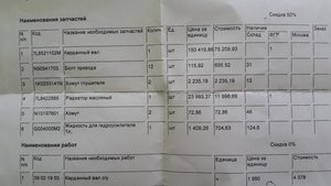

    Думал гудит подшипник ступицы. В сервисах говорили всё ок. Поехал к официалам. После диагностики тоже всё ок. Говорю гудит. Сели в авто прокатились. Мастер говорит точно подшипник. Ещё 30 мин и приговор: Подвесной подшипник карданного вала. Дальше как в сказке: надо менять целиком кардан. Он не разборный. С Вас 150 000 за кардан + работа. У нас для вас скидка - 50% кардан стоит 75 000 + работа. 20150527_173001.jpg

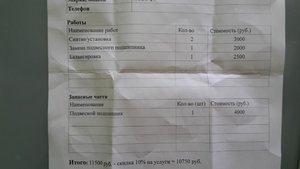

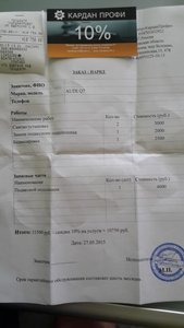

    Интернет в помощь. Поискал нашел. Ребята делают все быстро, просто и красиво. В итоге 10750 с работой. Шума нет. Подшипник новый. Гарантия 6 месяцев

    Да ещё. Пока обзванивал конторы, некоторые говорят: не разборный. Некоторые: мы сделаем, привезите нам кардан. Ну и последние: ПРИЕЗЖАЙТЕ. Координаты есть. Могу просто фото выложить.

    Отзыв: Ребята сняли выхлопную систему на раз. И ещё проще воткнули обратно. Без этого кардан не снять... Если внимательно взглянуть на заказ-наряд официалов, там значится пункт - хомут глушителя 2235 Х 2 - 50% = 2235 руб
