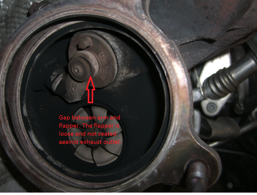

  13. Роман1989
    Роман1989 Новичок
    9 фев 2015
    44
    Краснодарский край
    A6 C7 3.0TDi
    #13 Роман1989, 13 мар 2015
    Это и есть клапан весгейта, я правильно понял? И зазор образовался в том месте где указано стрелкой?
    Еще интересует вопрос насколько серьезен данный недуг и какое время можно эксплуатировать в таком режиме?
  14. Sandrey
    Sandrey Участник форума
    15 апр 2011
    235
    А5
    это нормальный звук работы турбины))) у всех так...
    у меня новая турбина звук точно такойже... турбину менять когда будет ошибка выход за пределы регулировок...
  15. Роман1989
    Роман1989 Новичок
    9 фев 2015
    44
    Краснодарский край
    A6 C7 3.0TDi
    #15 Роман1989, 13 мар 2015
    Звук бешеной трещетки при падении оборотов нормально? Очень хочется чтобы так оно и было!!! Я буду очень этому рад, если у всех так!
    Ребята, владельцы данных моторов, кто-нибудь еще отпишитесь, у всех так или нет? А то я уже и не сплю по ночам!!!
  16. horahio
    horahio Новичок
    14 дек 2014
    50
    A4/B8 2.0TQ MT
    Подтверждаю такой звук на 2.0 TFSI, тоже беспокоился но успокоился когда узнал что это вестгейт так шумит.
