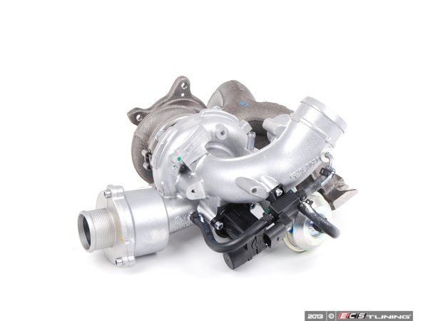

    Приветствую!
    На днях заметил определенный треск от ДВС при сбросе оборотов до холостых. Начал изучать тему и на осмотре у ОД выяснил что проблема с турбиной, а именно как сказал моторист -"когда мотору необходима к примеру 2 бара,а турбина дует 4 то лишних 2 срабатывает клапан сброса давления, вот он у тебя и трещит, мы говорит поменять его не может потому как меняет только весь агрегат (цена 1800 евро)". Естественно менять турбину из за лишнего звука который не влияет на динамику авто я не стану, но для спокойствия хотелось бы устранить этот недочет. Давиче сегодня я нашел пару мастерских которые занимаются ремонтом Турбин, они могут ее снять, поставить на стенд и протестировать, но перед тем как приехать к ним я бы хотел сам немноо углубится в тему tfsi турбо. Насколько я успел понять у этой турбины 2 клапана, один клапан отвечает за изменения геометрии трубины, а другой механический клапан за сброс лишнего давления. Так же я понял что нужный мне клапан нельзя купить отдельно от турбины и вообще на схемах нигде его нет. Правильно ли я понял?

    Какие только сказки не расскажут, лишь бы за умного сойти и клиента на траты развести. :)
    Правда "трещать" может разболтавшийся "пятак" вестгейта, но причина у этого совсем не такая, что описана в "сказке".
    Если все же речь о байпас-клапане сброса давления, то это 06H145710D - продается отдельно
    На ю-тюбе можно даже кино посмотреть, как его меняют.
    Три болта и он в руках...

    нет смысла снимать турбу. это трещит калитка клапана вестгейта. 100% !!. звук этот знаю отлично. у тебя турбина IHI и калитка вестгейта штоком не подтягивается. если бы турба была БОРГ ВЕРНЕР то там шток подтягивается. есть 2 варианта = пока оставить как есть. если ошибка начнет часто появлятся Р0299 то или замена турбы или как вариант снять турбу , снять шток октуатора вестгейта и сделать по аналогии с турбиной борг вернер = тоесть распилить поплам и соединить её трубкой с резьбой и тем самым подтянуть калитку путем уменьшения длины штока. главное не перетянуть , а то можно сделать передув. в краце как то так. есть на заморском форуме отчет по такой работе. сайт аудизоне - забей в яндексе оибку Р0299
    вот - нашел - просвящайся
    http://www.audizine.com/forum/showt...-and-Repair-of-Loose-Wastegate-Flapper-(P0299)

    У ФВ есть на счет борьбы с этим звуком целая TPI, которая предписывает изящное решение в виде установки металлической скобы на шарнир "тяга актуатора-ось вестгейта". Скоба имеет оригинальный номер 06J 145 220 A доступна к заказу и на продольном двигателе ставится вполне пристойно (ну по сравнению с поперечным CAW на полноприводном Тигуане).
    Звук на видео именно тот, Артем прав.

    Я как то при локализации этого звука на CCZB 6-го Гольфа GTI, задранного на подъемнике, прижимал отверткой и рычаг вестгейта и саму тягу актуатора при прогазовках. Дребезг пропадал как раз при изгибе тяги, то бишь при выборе осевого люфта в шарнире, который скоба и призвана минимизировать. Радиального люфта при закрытой заслонке не было вообще. Преднатяг пружиной актуатора там приличный.
