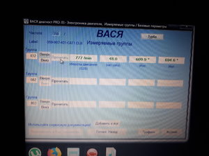

    Вот что кажет "вася".
    Что посоветуете?
  9. Sancho_panso
    Sancho_panso Завсегдатай
    6 дек 2018
    698
    Литва
    A6C5 2.5tdi
    Ништяк, на середине пути ;)

    А то что пару секунд шум при запуске на холодную,смотреть натяжители цепей распредвалов?
  11. CHENCHO
    CHENCHO Старожил
    27 мар 2009
    10.254
    лисапед
    Поменяй только верхние(головочные) натяжители. Остальное на пробеге в 400ткм.
