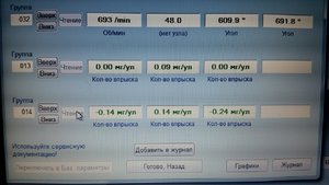

    Нормальные значения по валам для моторов с блоками EDC17 и с нормальными не UDS измерениями (CDYA,CDYB,CASA,CASB и т.д.)
      185,6 КБ
      3.451
    Igors, al mazud и djdeniska нравится это.

    какие допустимые значения для edc 17 -610-680 гр ? на фото недопустимые?
  6. melkon
    melkon Суровый диагност
    21 сен 2005
    27.089
    Touareg CR 3.0TDI
    На фото номинал-норма.

    #7 igor33, 14 янв 2017
    691.8-680.4=11.4
    11 больше 6 или мне только кажется?
    wapster нравится это.
  8. melkon
    21 сен 2005
    27.089
    Touareg CR 3.0TDI
    На фото EDC17 мотор CDYA, а 680.4 касается блоков с EDC16 .
    По EDC17 которые без компенсационных значений еще будут уточнения помимо этой фотографии .
  9. igor33
    igor33 Заблокирован
    19 июн 2010
    19.975
    А6/С6 3.0i Q 05
    Понятно, моя невнимательность...

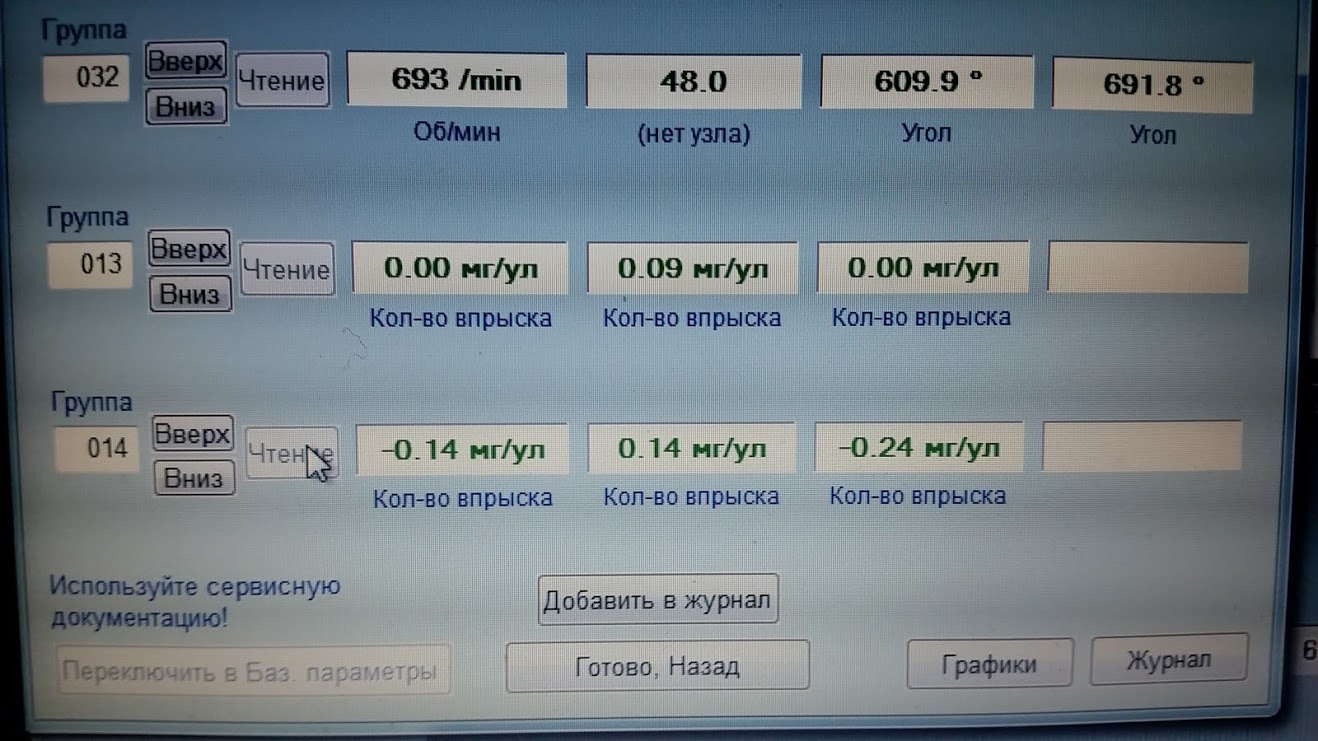

    А вот так выглядит на EDC16 полный звиздец :

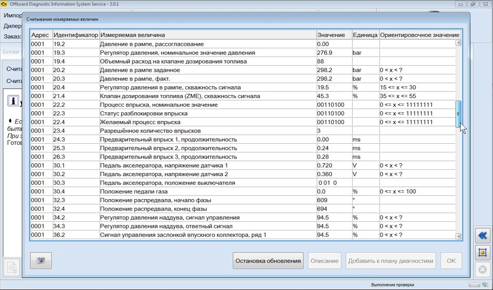

    вроде как ODIS по 32 группе для EDC17 указывает 609 и 694 соотв-но - а допуск не показывает
    https://a.d-cd.net/9e35d26s-960.jpg
    coch нравится это.

    Ну и хорошо что показывает в допуске на конкретном авто. А вот ориентировочных значений одис не дал:)

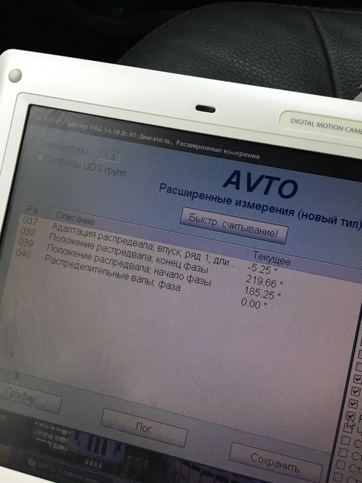

    Ждемс разъяснений по UDS(CJGA, CRCA):beer: https://i-a.d-cd.net/1a3c36es-960.jpg

    при =>6 ошибка пишется или нет?

  19. kishunv
    kishunv Живу я здесь
    10 апр 2013
    1.182
    Q7 CJGA+B5.5 V6 4M
    в 14-ом сообщении картинка есть, но какие нормы не знаю, насколько понимаю в UDS уже сразу выдает "Адаптация распредвала"
