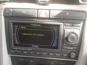

    Площадки под телефон нет, блютузом от телефона не находит машинку, значит не судьба?

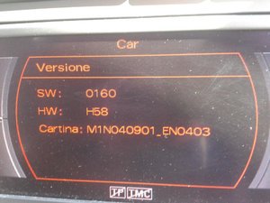

    Заодно подскажите пожалуйста по прошивке, 650 версия с картами 2014 года встанет? фото ниже

    Так Блютуса не установлен, блок находится под ногами пассажира, у вас там его нет!

    Встанет и обновит до 650.

    Спасибо за ответ, только еще один вопрос: привод для записи и диск должны быть те которые уже обсуждались выше или разницы нет?
  6. usr81
    usr81 Участник форума
    13 апр 2011
    227
    Allroad 2,5 TDi 02
    Диски Verbatim DL, приводы что написаны. Сам болванок 20 угробил пока привод нашел....
  7. DimaK
    DimaK Участник форума
    18 янв 2012
    468
    A4/B7 1.6 ALZ 2007
    для карт (которые в РФ не работают) - привод и тип болванки принципиально
    только для прошивки - я писал на обычный CDR на обычном приводе на самой маленькой скорости, все работало...
