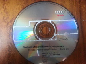

    Приветсвую,нужен образ диска Audi navigation (RNS-E)
  4. Pycckij
    Pycckij Новичок
    24 фев 2019
    2
    Латвия
    Желательно с релиз версией 2004-0050
