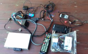

    Здравствуйте, подскажите, стоит RNS-E , установил камеру заднего хода , теперь при включении заднего хода в левой передней колонке появляется шум , в чем может быть дело? камера тоже показывает не цветным , а черно-белым , грешу на то что продавец прислал не NTSC камеру , а PAL . Но вот почему фон в левом динамике ... установлен блютуз и модуль с DVB-T тюнером (польского производство все ) автор сего девайса woszu (на польском a4klub форуме) говорит что не знает в чем дело и откуда шум появился .. Ситуация такая что кабель от заднего хода приходит через весь салон к магнитоле , а тюльпан и +12 из модуля идет на подключение и запитку камеры заднего хода.

    Хочу добавить, что только после того как подключил камеру заднего хода , c того момента и появился дикий фон в динамике при включенной задней передачи

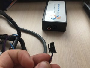

    кабель с заднего хода подключил как в инструкции , где было написано +12 от заднего хода(только для а6) , саму камеру запитал как написано от модуля камеры заднего хода, там в модуль втыкнул тюльпан и рядом провод +12 на питание камеры . Вот такой модуль у меня 20181014_140405.jpg IMG_6300.thumb.JPG.0bc3ddc4aae7a01e2c48ee8351a1e5c1.JPG
    а реле чуть что где ставить? непосредственно уже перед камерой ?

    Подключение на А6 скорее всего отличается от А4.
    Я подключал управление реле от фонаря ЗХ, а питание камеры и сигнал на RNS-E уже от "чистых" 12в.

    т.е проще кидать на реле +12 от заднего хода для замыкания/размыкания, а потом уже чистые +12 к камере и на 2 пин в разьеме С так понял?

    У меня другого варианта не было. Но попробовать можно, может шумы в колонке пропадут.
    Если на А6 есть штатный вариант подключения, то лучше им воспользоваться, меньше проводов, проще схема.

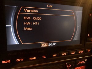

    Вот такие версии софта и железа, это плохо? :D
