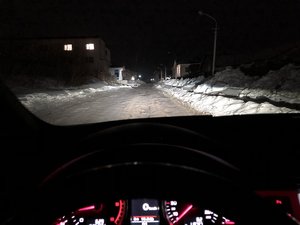

    Кстати, вот такой у меня свет получился после установки би-лед линз

    Ок,я так понимаю,там видно не будет?

    Вроде не плохо)
    Что за линзы?

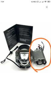

    А куда эти блоки прячете?

    Q7 S-Line/BUG
    Я прямо внутри фары все расположил. Снаружи фара как оригинальная выглядит.

    Без проблем влазят?

    Q7 S-Line/BUG
    Если постараться.

    Понял, попробую)

    У меня нет таких блоков. Подключение всё штатное
