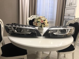

    Меня посетили шальные мысли. Может есть у кого разбитая галагеновая фара, как на фотке чуть выше. Хочу помотреть, можно ли из неё выкинуть оба отражателя и установить по два светодиодных модуля в каждую. Вот это был бы свет.

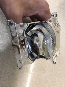

    Кореш в спб восстановил родные линзы, воткнул новые лампы, рублей 15 получилось.

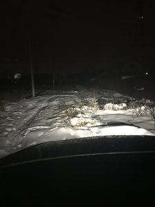

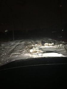

  14. Bikerv
    Bikerv Новичок
    31 дек 2020
    20

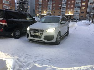

    Незнаю, Можно был взять уже востанновленые фары, свои отдать и разницу заплатить, сам пока не готов разбирать, можно было на галогены махнуться если только без переделок, вот фото света, на снегу все не плохо, а вот мокрая хуже

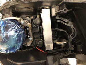

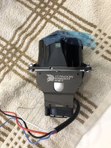

    Поставил наконец-то би-лед линзы Aozoom K3 Dragon Knight New 2020 Второе поколение. Монтировал сам, так как опыт имеется. Самое сложное и муторное - это чистка корпуса фары от старого герметика, так как он не становится пластичным при разогреве, то есть фара условно неразборная. Но при достаточном терпении и аккуратности, всё разбирается без косяков. Склеивал на бутиловый герметик. Света стало много! Но предстоит ещё полировка фар и оклеивание их бронепленкой с точной регулировкой. Старые отражатели ещё в сносном состоянии, линзы мутные.

    Штатная линза прикручена на 4 самореза, на них же прикручивается светодиодная линза через переходную рамку 3R. Шторка и питание линзы на штатные провода внутри фары подключаются. Ничего обманывать не надо, у новых линз такое же энергопотребление. Ошибок нет. Всё штатно
