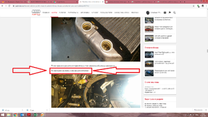

    добраться можно только до привода
    4B1 820 511
    Вот отчет даже есть https://www.audi-club.ru/threads/ra...levaja-zaslonka-temperatury-voditelja.402745/

    Начинать надо с диагностики и попытки адаптировать заслонки.
    Если не поможет и ошибка по приводу левой заслонки останется, то пытаться реанимировать или менять на новый.
    https://www.audi-club.ru/threads/pechka-duet-xolodnym.403702/page-26#post-12502489

    Хрен поймёшь, одни пишут что эта заслонка находится под педалями нужно снять панель, другие пишут что заслонка находиться под бордачком, люди подскажите конкретно где находится заслонка которая отвечает за регулировку потока горячего и холодного воздуха.

  12. ser_gr72
    ser_gr72 Старожил
    23 окт 2006
    28.412
    Значит так надо.
    велком ту сервис.
    В отчете показано, что и где находится
    , и что с этим делать.
    Тебе как ещё надо показать и объяснить?
    Пока сам накладку под рулем не снимешь и не заглянешь в область привода, ничего не поймешь.

    Теперь понятно? У вас не греет с водительской, значит ковыряетесь ориентируясь на первую схему под №1 снимаете привод
  14. Amodeus177rus
    Amodeus177rus Живу я здесь
    11 окт 2017
    2.723
    Volvo XC 90. 3.2.
