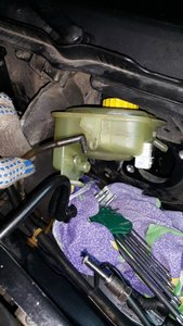

    Решать проблему с радиатором можно не снимая его, просто подключитесь к патрубкам под капотом и попробуйте промыть так, либо как некоторые поменяйте патрубки местами, возможно это поможет, по крайней мере радиатору пофиг в какую сторону бежит антифриз...

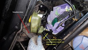

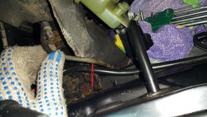

    Парни подскажите что за трубочка идет рядом с патрубками печки со стороны капота, один край ее болтался просто и куда она должна идти???

    А6/С5 2,5TDi AFB 9
    по моему это от АКБ, в него вставляется для отвода паров и жидкости (если попрет)

    А6/с5 2.4 ARJ 00г.
    Может отвод газов из аккума?

    А6/С5 2.4 01г.
    посмотрите на своих авоськах....может у кого есть такая трубка. Это не аккуум и не АКБ, склоняюсь что какая то вакуумная трубка, а какая хз....

    A6 AvQt '08 2.7TDi 6HP

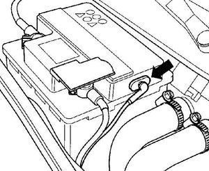

    Присоединяюсь - это "слив" с АКБ.
    Пластмассовый уголок снят с аккумулятора.

    Allroad 2,5 TDi 02
    Вот отсюда.
