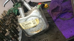

    Его проверить надо, но это если фриз в масло попал. Уровень смотрел масла? И фриз чистый? Проверять нужно так: опускаешь его в банку с водой до трубок, одну трубку затыкаешь пальцем а во вторую дуешь компрессором, если пузыри пошли то ему хана. Получается к примеру фриз нагревается и охладитель люминевый расширяется, если там трещинка внутри, то давление выталкивает фриз в масло.
