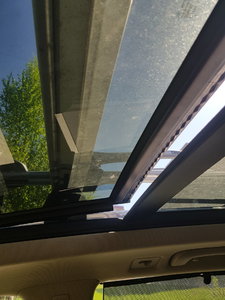

    Про передние резинки все понатно,а вот про задние не все понял,эти резинки там водосток не перекроет разве и не залет потом там все?!Или эти резинки с внутри лежат,на фото не очень понятно...Тоже когда потеплеет буду пробовать,но пока терпит,я его открываю,закрываю по трамвайкам и ловлю момент,то-есть бывает как-то она закроется и не гремит,хватает конечно не на долго,бывает на неделю,а бывае и на месяц...Раньше губку сувал и убрал,губка тоже не вариант,как-то ребенок квацнул кнопку и губка выпала:D:lol: Кто еще будет пробовать,сделайте плииз более четкие фото куда там засунуть эти резинки еще...Может я и ошибаюсь и на фото я не все правильно увидел,пока сам не залезу не увижу...С перво попробую задний люк подкрутить,чтоб более плотно закрывало,вдруг получится...Короче капец,резинки на люк,липучки на шторки,мячик под сидухи,что еще упустил?Всем удачи!

    Сзади кусочки. Под передник углы большие серые куски.
    На стык первого и второго стекла по всей длине. И две полоски на раму москитки.
    На фото всё видно вроде.

    Q7 3.6 2009
    Лежат на подиуме около механизма. Водостоки не перекрывают. Главное с толщиной не "переборщить!", а то не будет плотно закрываться...

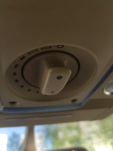

    Мужчины, а у меня вот до конца люк не закрывается-хз что случилось.
    Сталкивались ли с тем что люк остаётся в приоткрытом положении? Джойстик спокойно реагирует на открытме и закрытие, но вот люк до конца не доводит (примерно в том же положении оставляеи что и задний) :(
