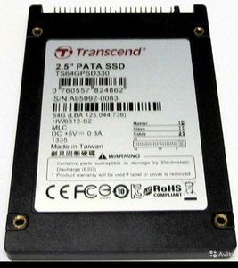

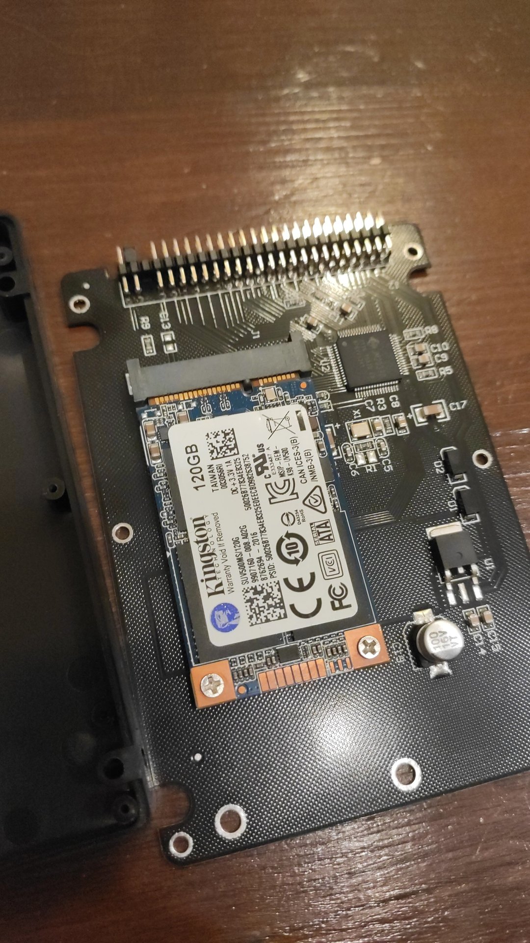

    Застучал диск головками, не читался в принципе, очень помог! Заменил на ssd 128 gb, раздел мультимедиа второй, увеличил на все свободное пространство (acronis disk director и mkqnxfs).
    Печалит инженерное решение внедрять ide когда уже в то время оно загибались да ещё ФС QNX6 для которой нет драйверов толком. Сейчас ide диски вообще раритет, sata через ide adapter не работает, похоже не все коммады pata поддерживаются в sata (возможно контроллер нужно подбирать...). Нашел transcend на avito по вменяемой цене за 6к, из Китая кот в мешке, там всего два вида, один без названия, а второй kingspec, тот который без названия он не подходит, т.к. там sata-диск и adapter, по второму нет информации, заказывать на свой страх и риск не стал. На фотографии вариант который у меня не заработал

    Kingspec не работает, проверено на себе.

    У него внутри как на моей фотографии схема с адаптером?
  15. VitaminA
    VitaminA Завсегдатай
    18 янв 2014
    984
    Q7 3.0TDI CRCA
    не знаю, не разбирал

    У меня такой же но 128гб
    VitaminA и jon656 нравится это.
  18. VitaminA
    18 янв 2014
    984
    Q7 3.0TDI CRCA
    11 тыс руб за 64Gb! ) мда, уж…
