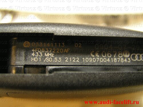

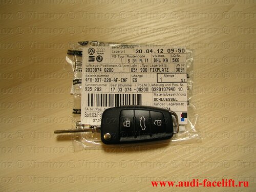

    4F0837220AFINF --- ключ зажигания (мастер ключ) ОБЯЗАТЕЛЬНО ЗАКАЗЫВАЙТЕ КЛЮЧ У ОФИЦИАЛОВ ПО СВОЕМУ ВИНУ. ВИН МАШИНЫ ПРОПИСЫВАЕТСЯ В КЛЮЧ!!

    4F0837220AFINF --- ключ зажигания (мастер ключ)[​IMG]

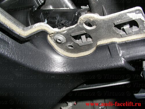

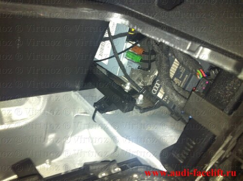

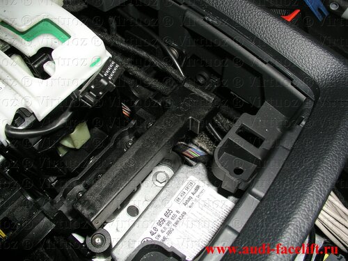

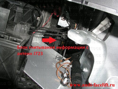

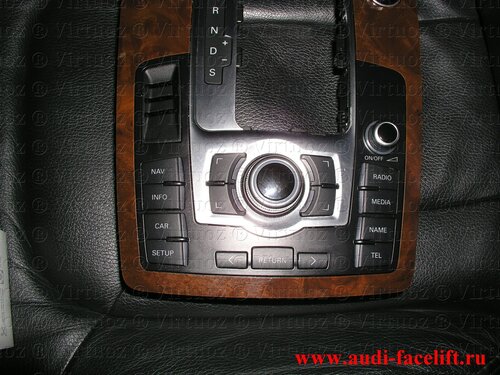

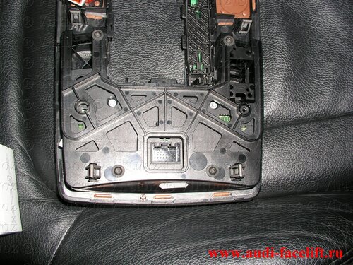

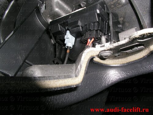

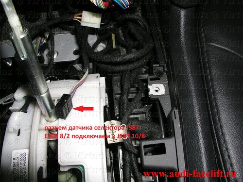

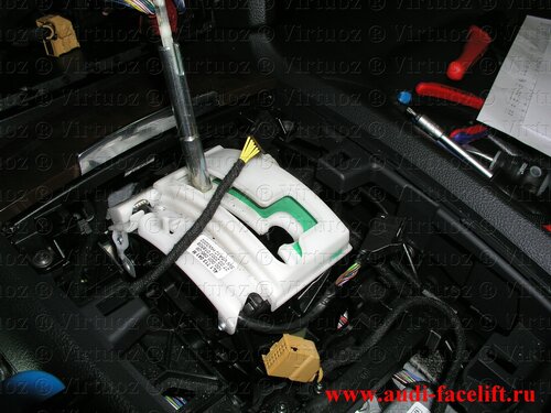

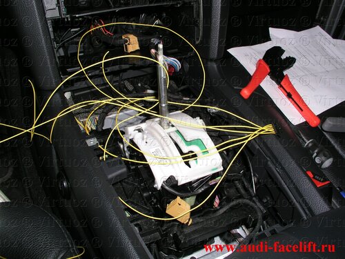

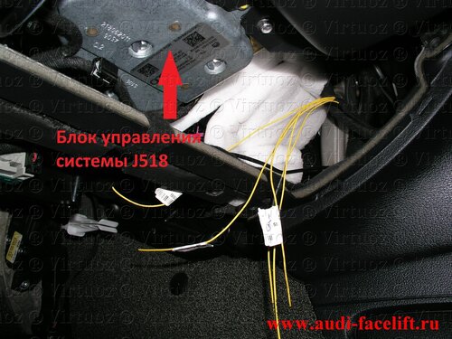

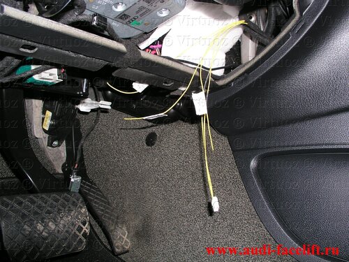

    Установка

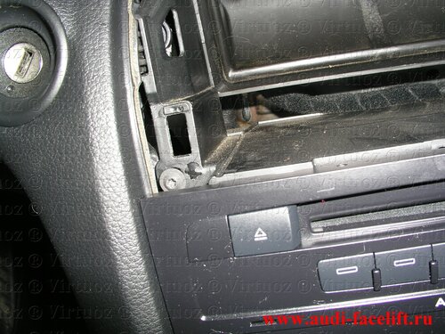

    Снимаем. Панель приборов. Воздуховод. СD - чейнджер. Блок климата. Панель управления. Пепельницу. Ручку АКПП. Обшивку средней стойки. Обшивку задней стойки. Боковую обшивку багажника.
    [​IMG][​IMG]
    [​IMG][​IMG]
    [​IMG][​IMG]
    [​IMG][​IMG]

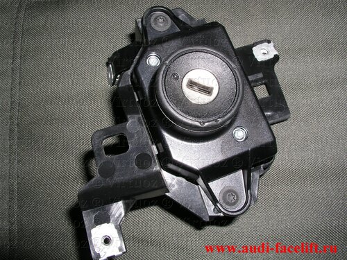

    Снимаем выключатель зажигания
    Что снять выключатель откручиваем три болта.
    [​IMG][​IMG]
    [​IMG][​IMG]
    Старый выключатель[​IMG]
    Новый выключатель[​IMG]

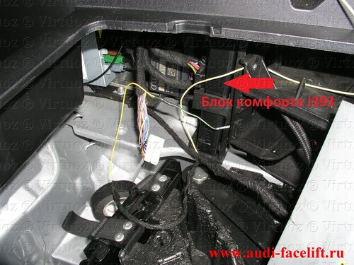

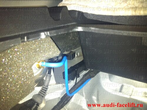

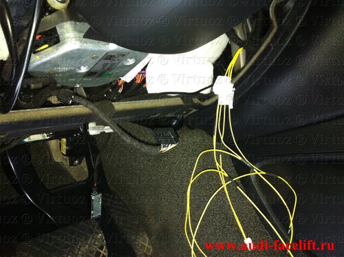

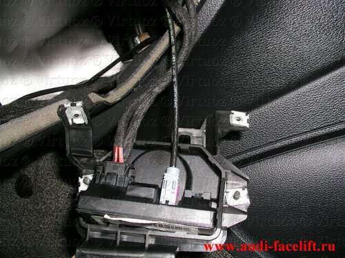

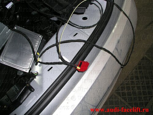

    Протягиваем провод из багажника к центральной консоли

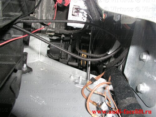

    Подключаем провода
    [​IMG][​IMG]
    [​IMG][​IMG]
    [​IMG][​IMG]
    [​IMG][​IMG]
    [​IMG][​IMG]

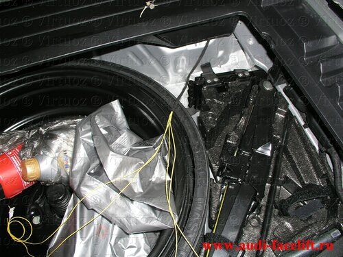

    Установка антенн. ВНИМАНИЕ!!! Без установки всех 4-х антенн, кнопка старт и доступ без ключа не будет работать.
    Салонная антенна. Передняя консоль
    Антенна в багажном отделении
    Антенны которые на двери установил в багажном отделении
    [​IMG][​IMG]

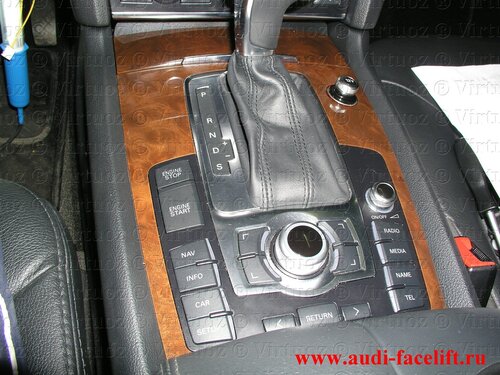

    Устанавливаем кнопку старт-стоп.
    [​IMG][​IMG]
    Собираем. ВСЕ!!!

    Прописка ключа. Прописывал у дилера. ВНИМАНИЕ!!! При покупки ключа на конце должны быть буквы "220AF" ОБЯЗАТЕЛЬНО ЗАКАЗЫВАЙТЕ КЛЮЧ У ОФИЦИАЛОВ ПО СВОЕМУ ВИНУ. ВИН МАШИНЫ ПРОПИСЫВАЕТСЯ В КЛЮЧ!!
