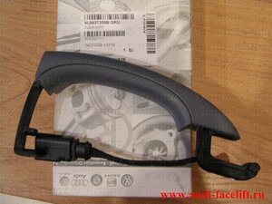

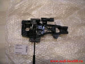

    4L0837205BGRU -- Ручка двери

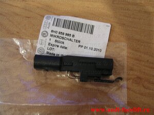

    4L1837885G -- Опорный элемент или только это-- 8H0959985B -- микровыклчатель

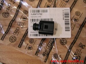

    3D0973703 -- Корпус разъема
    1J0973702 -- Корпус разъема
    N10335807 -- пины под обжим -- 5 шт. или 000979019E -- пин с проводом -- 3 шт.
    000979012E -- пин с прводом -- 2 шт.
    000979009 -- пины под общим -- 5 шт. или 000979009E -- пин с проводом -- 3 шт.
    3B0972742C -- Втулки резиновые -- 5 шт.
    N10592002 -- Изолента для двигателя
    000979950 -- Изолента для салона
    000979981A -- 3шт.

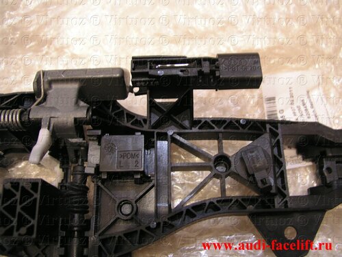

    Ручка [​IMG]
    Опорный элемент [​IMG] Микровыключатель [​IMG]
    Корпус разъема [​IMG] Корпус разъема [​IMG]

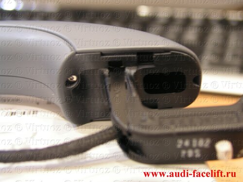

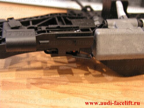

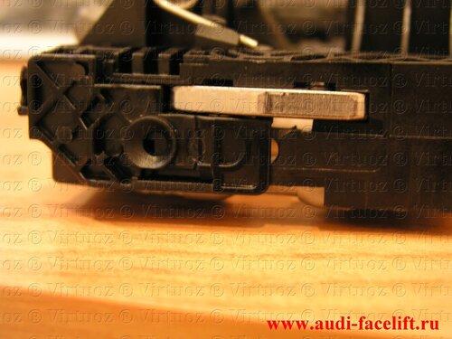

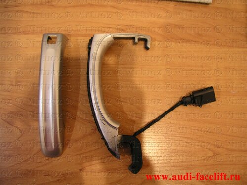

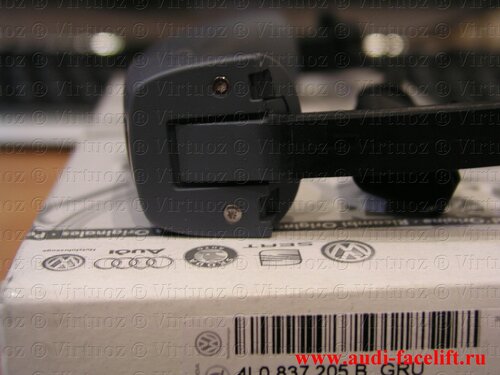

    Разбираем ручку. Отдаем в покраску
    [​IMG] [​IMG]
    [​IMG] [​IMG]
    Кнопку по краям залил затекающим герметиком
    Снимаем все накладки на стойках и порогах.Снимаем обшивку двери. Меняем новый опорный элемент или ставим только микровыключатель (чтоб его поставить можно не снимать опорный элемент, но будет сложно его воткуть)

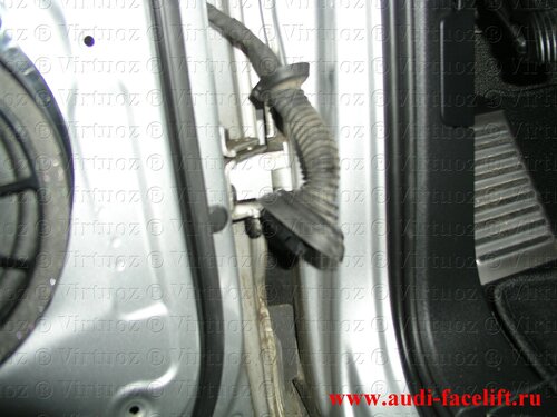

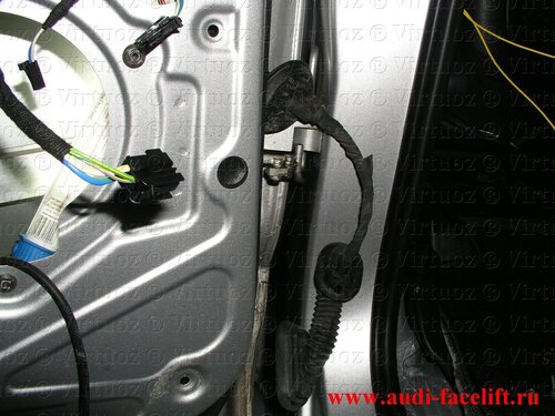

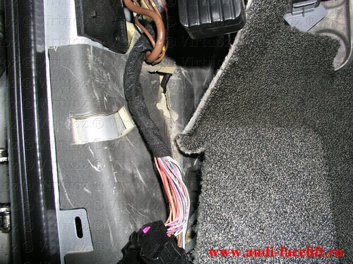

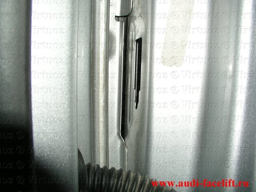

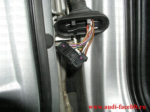

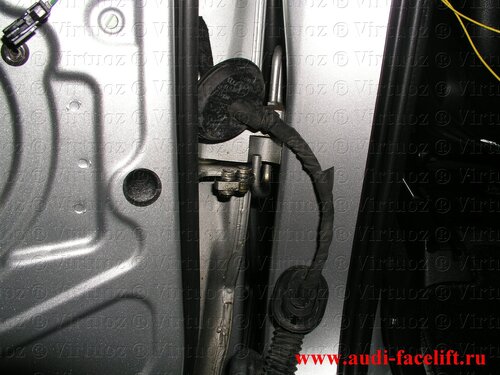

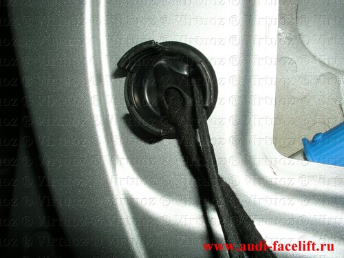

    Снимаем чехол между дверью и кузовом. Протягиваем провод.
    [​IMG] [​IMG]
    [​IMG] [​IMG]
    [​IMG] [​IMG]

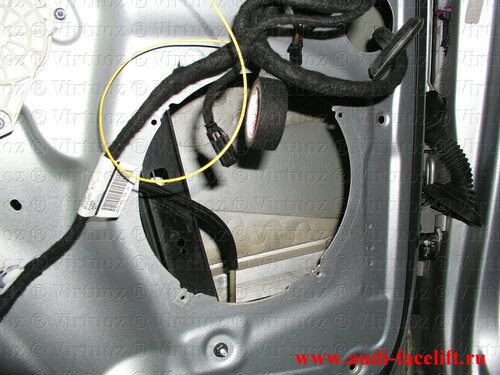

    Заматываем провода изолентой для двигателя
    [​IMG] [​IMG]

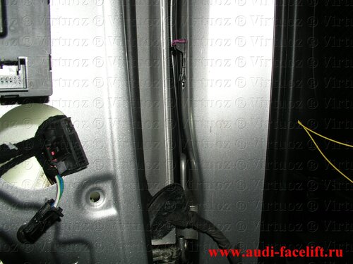

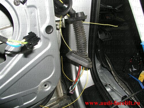

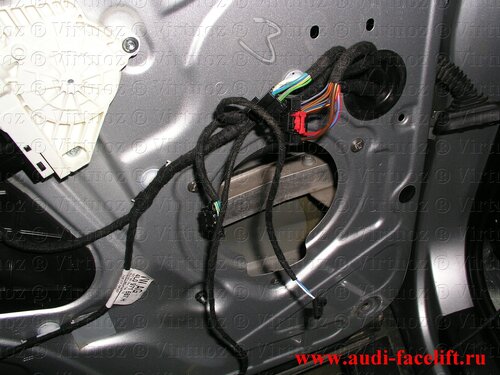

    Протягиваем провода от ручки двери и микровыключателя. ВНИМАТЕЛЬНО!!! Протягиваем так чтоб при опускание стекла, провода не мешали
    [​IMG] [​IMG]

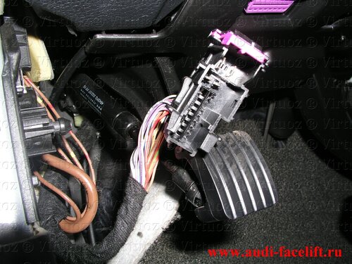

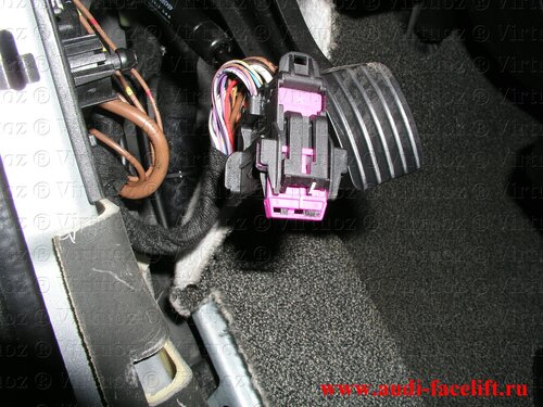

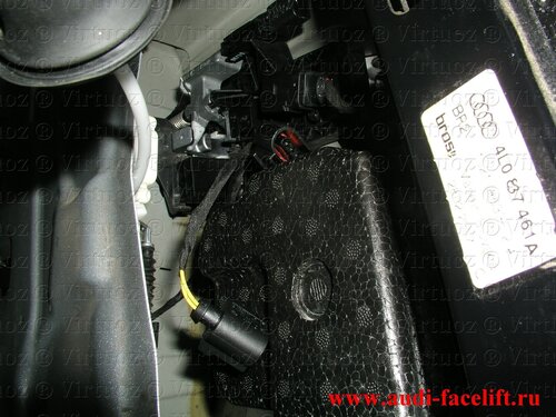

    Снимаем фишку на кузове. Тянем один провод от блок считывания информации Е723 (находится в багажном отсеке)
    Чтобы снять разъем, надо отодвинуть фиксатор в бок (стрелка на фото). Нажать на язычок и вытащить разъем. Чтобы поставить назад надо обязательно нажать на язычок.
    [​IMG] [​IMG]
    [​IMG] [​IMG]

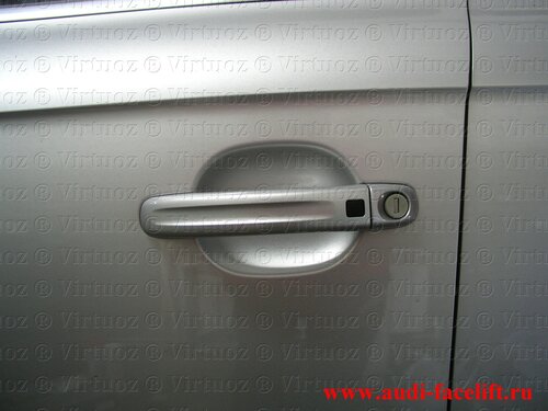

    Ставим ручку и собираем.

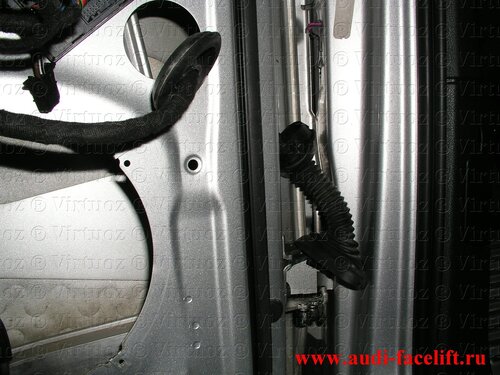

    Протягиваем провод антенны из блок считывания информации Е723 (находится в багажном отсеке)
    [​IMG] [​IMG]
    [​IMG] [​IMG]
    [​IMG] [​IMG]

    Антенны в двери, надо провод вести через резиновую гофру на двери.

    Микровыключатель
    Я поставил только на водительскую дверь!!!
    Передняя водительская
    (Блок J386-20/2)-----выключатель-1/1, передняя левая дверь
    Минус (Блок J386-20/7 или 20/20)-----выключатель-1/2, передняя левая дверь
    Передняя пассажирская
    (Блок J387-20/2)-----выключатель- 1/1, передняя правая дверь
    Минус (Блок J387-20/7 или 20/20)-----выключатель- 1/2, передняя правая дверь
    Задняя левая
    (Блок J388-20/2)-----выключатель-1/1, задняя левая дверь
    Минус (Блок J388-20/7 или 20/20)-----выключатель-1/2, задняя левая дверь
    Задняя правая
    (Блок J389-20/2)-----выключатель- 1/1, задняя правая дверь
    Минус (Блок J389-20/7 или 20/20)-----выключатель- 1/2, задняя правая дверь
