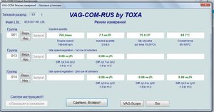

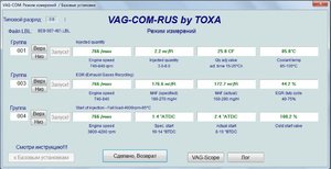

    Подскажите, машину взял недавно и прошлый владелец всяко настраивал, сейчас проблемы с запуском 5-10 сек надо крутить чтоб завести, ошибок нет. Скрин измерений сделал.
  12. serg72
    serg72 Живу я здесь
    24 мар 2011
    2.588
    Украина
    A6-2,5tdi Q5-3,0tfsi
    Выставь для начала угол впрыска правильно.http://www.audi-club.ru/forum/showpost.php?p=5196783&postcount=200

  14. юрий.в.
    юрий.в. Старожил
    25 сен 2010
    5.467
    A6/C5 2.5TDI AQ 99
    запусти 3-е окно в базовые установки! Начнёт меняться угол то+ то - должно быть примерно 15втдс и примерно 2 атдс

  18. alldim
    alldim Живу я здесь
    18 окт 2010
    2.011
    Allroad 2.5TDI(BAU
    Цикловая очень низкая.
  19. quattrosens
    quattrosens Старожил
    21 сен 2010
    17.159
    Франция
    +1, цикловая низкая, нужно регулировать датчик ТНВД (http://www.audi-club.ru/forum/showthread.php?t=293949) И запрос по воздуху очень низкий :rollingeyes:, ну и угол ТНВД сбит, проверить выбрав только 4ю группу, нажав кнопку "базовые измерения", должно быть в "Позно" 2 ATDC +/-2, лучше 2 ATDC
