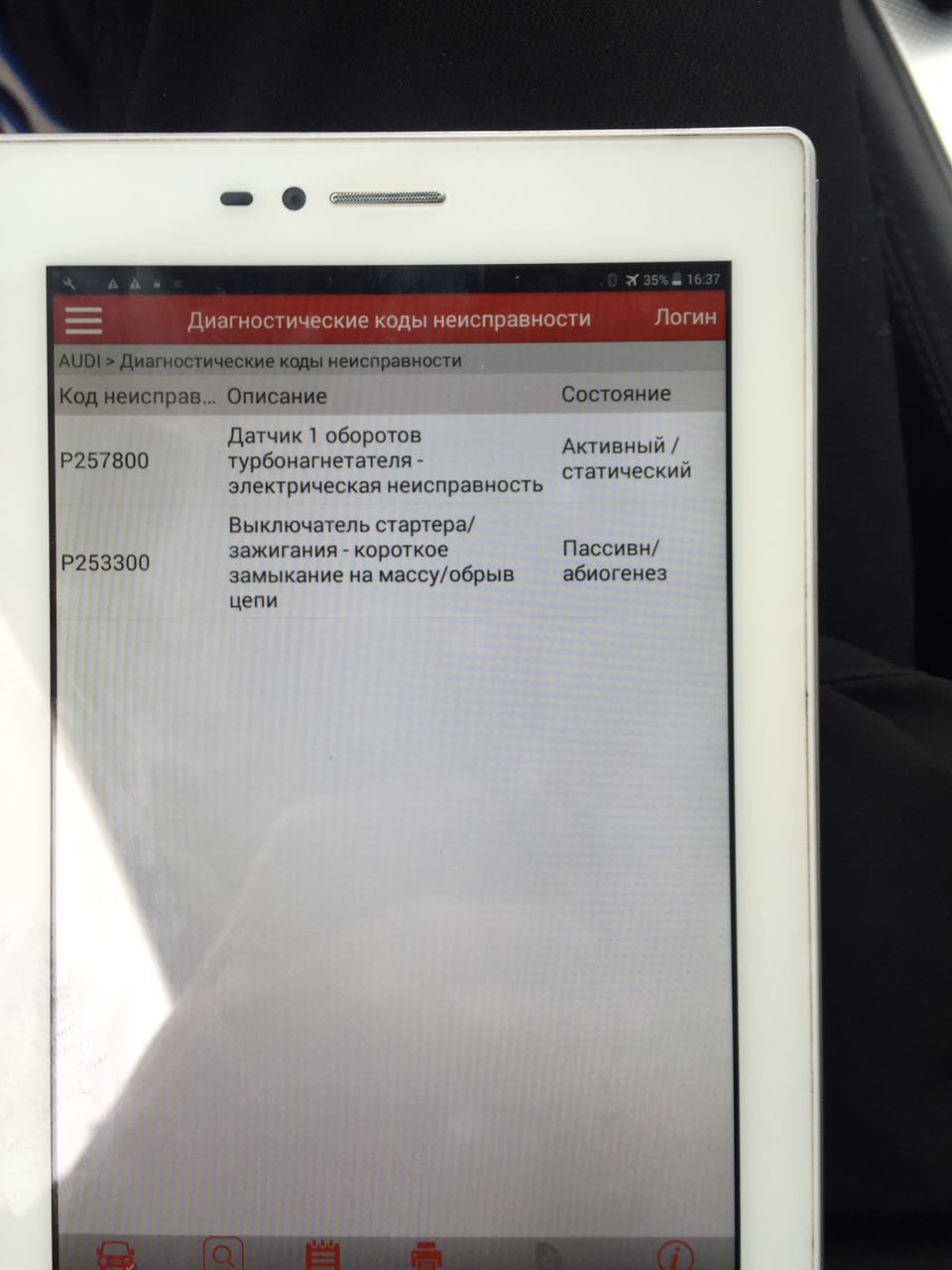

    Ребята помогите, хочу забрать себе Q7 4,2d 2009г. Мотор сухой весь, выдаёт одну ошибку P257800.
    При нагрузке, на ходу, валит голубой дым, на холостых и без нагрузки нет ничего, чем может быть черевато?

    Датчик оборотов нагнетателя меняется отдельно от турбины . А вот почему дымит мотор это вопрос . И прежде чем решать вопрос брать или не брать надо сильно подумать и посмотреть . Иначе 4.2ТДИ может легко на задницу посадить в финансовом плане .

    Дилер не даст к вам приехать) скидывают цену на ремонт турбины, в одной масло в патрубке. Вторая сухая, шумов никаких нет в обеих.

    Ну тут помочь нечем . То что немного масла на выходе турбины это не есть замена (если конечно не ручьем только льется ) . А на 4.2TDI турбины меняются парами по хорошему к сведению .
