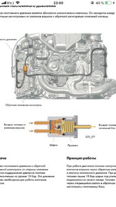

    Регулятор давление , делает сброс с обраток в фильтр ,а клапан в фильтре в бак при ( при определённой температуре топлива )

    Про регулятор я в курсе. Я про него и говорил. Про клапан сбора топлива с обраток форсунок я тоже в курсе. Но ты написал: "клапан в фильтре". Как клапан в фильтре будет препятствовать сбросу топлива в бак ?
    Я не спорю, я рассуждаю... Если регулятор давления исправно сбрасывает лишнее давление с рампы, но при этом конец "обратки" (в виде клапана закупорен) то по логике в "обратке" должно расти давление и достичь давления, равного давлению в рампе. 200 МПа. Ты уверен, что обратка это выдержит ?
    Или я пока что-то не понимаю. Вот хочу разобраться.

    @Vital Q7 , ну вот смотри: лишнее топливо сбрасывается с рампы (где давление может достигать до 200МПа) через регулятор давления. Сбрасывается через трубочку. Трубочка ведет в корпус топливного фильтра. Там стоит некий пружинный клапан.
    Я так понимаю, что ты грешишь на то, что этот клапан (якобы) заклинен и не даёт давлению с рампы стравливаться в фильтр (бак). И ты хочешь его поменять. Я правильно тебя понял ?
    Если да, то смотри как мыслю я (хотя вполне допускаю, что могу ошибаться): лишнее топливо сбрасывается в обратку. Обратка "подклинена" клапаном фильтре (который ты думаешь, что неисправен). В итоге давление с обратки не уходит и накапливается. В рампе, как я уже сказал, до 200 МПа.
    Вопрос: какое давление нужно, чтобы пробить пробку в фильтре (если таковая там создалась) ? На какое давление рассчитаны резиновые шланги обратки ?
    P.S. Просьба, не кидай рисунки (я их много раз видел). Скажи своими словами: что куда течет, что на что давит ? Опиши ФИЗИКУ процесса.
