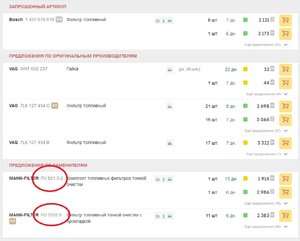

    Кстати, на Audi Q7 тоже с топливным фильтром есть такой же прикол.
    Вот, обратите внимание: искомый артикул один и тот же (допустим Bosch или VAG). А в заменители к нему предлагают два типа фильтров MANN.
    PU 821 X-2
    PU 1033X
    И если открыть изображение PU1033X, то там то, что нужно. А если открыть изображение PU 821 X-2, то картинка следующая:
    Похож на наш масляный фильтр двигателя.
    Поэтому, кто будет покупать топливный фильтр MANN - аккуратнее, не попадитесь на этот прикол. :)
