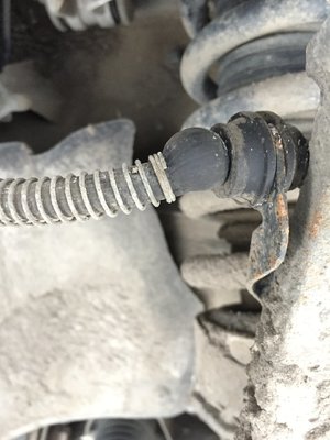

    Дважды брал передние TRW. Решил что в первый раз попалась подделка. Оба раза вздулись в одном и том же месте. В итоге поставил BREMBO, прошел уже год, все в порядке.
