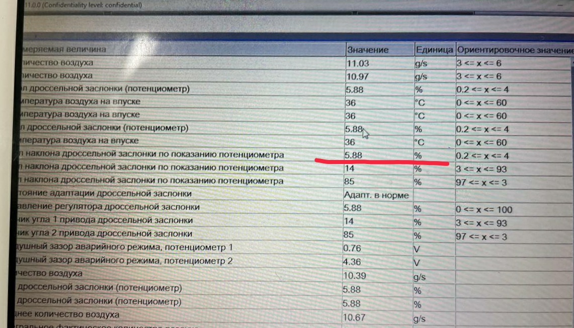

    Пока его "не нашли" в сервисе я сделал предположение по датчику ускорения.
    Сейчас небольшие странности с дроссельной заслонкой. Один из потенциометров выходит за рамки допустимых но, вроде несильно. Обидно, что не на ходу, все "пучком"
    Герметичность проверили дыммашиной - чисто.
  8. JekaPD
    JekaPD Новичок
    17 окт 2018
    9
    Q7 3.6 FSI quattro 2010
    По дроссельной показание по одному потенциометру вылезает за рамки нормы.
    Кто может на своих проверить?

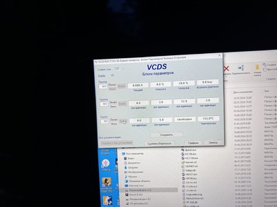

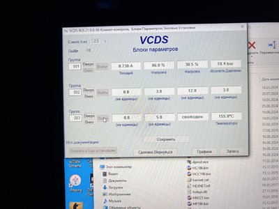

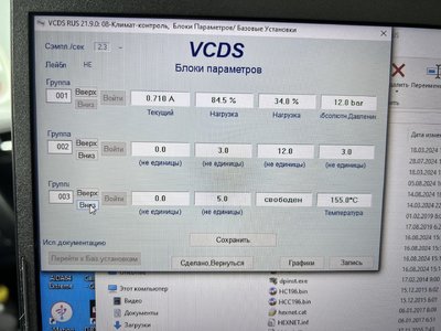

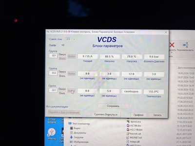

    Всем привет. Машина Q7 2008 (но по вину бьется 07.2007) двигатель BAR. Подскажите реально ли отключить кодировкой
    02508 - Датчик температуры хладагента G454, по нему висит ошибка и кондей живет своей жизнью. Когда на улице сильная жара он не включается (кнопка экон гаснет), а дует обычный воздух. Понятно, что надо менять этот датчик. Просто на драйве видел статью, что это можно сделать кодировкой. Подскажите как? Что надо прописать?
    Компрессор рабочий, холодит хорошо, только когда бог этой машины решит его включить.
    Прикладываю фото когда кондей нормально работает и когда не включатся по моей команде включения.
