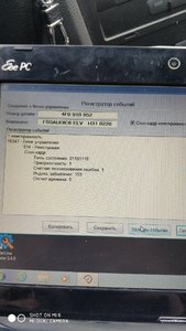

    Сейчас всё нормально стало,но теперь горит эта ошибка в блоке доступа.
    Ошибку выше скинул.
    Пришёл с ноутом,машина завелась,тронулся перестала на педаль реагировать.
    Так и катился на холостых.
    К дому приехал,сигналка авто закрыла,сходил за ключами,включил зажигание,спираль уже не моргала,а горела и стал включаться вентилятор,горела esp и корректор фар.

    В каком блоке ошибку показывало? Есть подозрение что ELV приходит конец.
    https://www.audi-club.ru/threads/blok-elv-blokirator-rulevoj-kolonki-problemy-i-reshenija.404726/
    Вроде пока не скинешь ошибку не заводится. У тебя опять же целый букет лампочек при этом горело тут хз

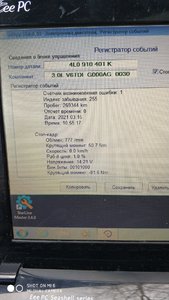

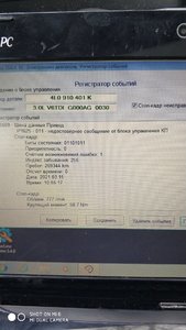

    Блин,с телефона видать не смог скинуть.
    Сейчас найду
  17. ruzaevka13
    ruzaevka13 Живу я здесь
    5 апр 2016
    1.176
    Ауди Q7 BUG 2007
    Вот,самые главные ошибки.

    Сука,сейчас ходил,опять спираль мигает.Пишет в окне двигателя "не исправен блок управления"
    У нас погода сырая,может быть что окислилась колодка на ЭБУ?
    Если блок сдох,то насовсем бы,а так перед этим нормально было.
  19. ruzaevka13
    5 апр 2016
    1.176
    Ауди Q7 BUG 2007
    Короче вроде разобрался.
    Подёргал колодки на ЭБУ.ошибка пропала,авто заводится)
