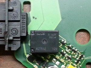

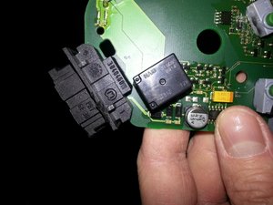

  15. Mihalih
    Mihalih Живу я здесь
    18 окт 2004
    1.972
    A2 1.4 BBY
    проблема решена заменой реле упраления мотором. Два месяца полет норм.
    Voditelkama3a нравится это.
  16. Mihalih
    18 окт 2004
    1.972
    A2 1.4 BBY
    Реле на фотографиях
    Voditelkama3a и NikY нравится это.

  18. Mihalih
    18 окт 2004
    1.972
    A2 1.4 BBY
    Было очень много прочитано по данной теме, на самом деле реле заменили просто по советам. До этого поменяли три микрика, правда поставили бу. Еще и язычек с блокиратора сняли, тоже на него грешили. Ну вот прошло три месяца, температура около нуля и..... Опять прилетело. Опять ошибка в 5 блоке, опять ругается на исполнительный механизм рулевой колонки. При этом побочно когда неисправность возникает часа за 4 высаживает аккуму так, что не завести. Опять поставил в ремонт, в понедельник будет результат. Сколько не читал форумов по ауди и фольц так и не смог найдти ответа, что же там ломается. Частично люди ставят бу с перепайкой процессорики, часть ремонтирует в местах, где люди спецеализируются по ремонту блоков elv. Блин....... Что они там делают, что меняют, для меня загадка. :) кто знает отпишитесь, пожалуйста, хочется поставить жирную точку в борьбе:)
