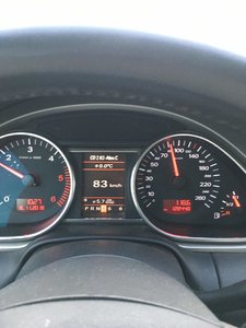

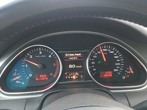

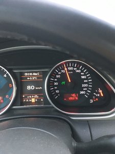

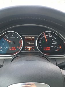

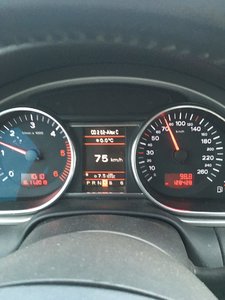

    Как я и обещал - снял сегодня замеры своего расхода на топливе с присадкой, заточенной на экономию.
    По сути, продолжение обсуждения поста №1587.
    В прошлый раз я ехал с работы. Теперь наоборот: на работу. Участок №1 сейчас равен участку №2 ранее. И наоборот. Дорога: асфальт - грунтовка - асфальт. На грунтовке замеров не делал.
    Разница в замерах:
    1. Тогда был асфальт. Сегодня почищенная от снега дорога. На расход влияет хуже.
    2. Тогда была температура воздуха -5-6 градусов. Сегодня 0-1. Наверное на расход влияет чуть лучше.
    3. Тогда резина была 265/50/R20. Сегодня 275/45/R20. Шире. Значит наверное на расход влияет хуже.
    4. Тогда была залита присадка на очистку топливной системы. Сейчас присадка на экономию топлива.
    5. Вес в багажнике чуть увеличился: вез вещи на вахту и плюс 20 кг краски.
    Вебасто в автоматическом режиме.
    Тем не менее, смотрим:
    Участок №1.
    Начало:
    Спустя 52,7 километра:
    Расход топлива: 7,5 литра на сотку. Скорость 80 км/ч.
    Затем грунтовка. Мы её пропускаем. И заново замер.
    Участок №2.
    Здесь дорога с меньшим количеством спусков и подъёмов.
    Начало:
    Затем промежуточное значение через 11,7 километра. Средний расход: 6,4 литра на сотку.
    Далее пошла дорога с более худшей очисткой снега. Чувствовалась некая ребристость (или как я её называю "стирально-доскость", потому что похожа на старую совдеповскую стиральную доску).
    И в итоге в конце участка результат был такой:
    7,0 литра на сотку за 40,9 километра пути.
    Ну что я могу сказать: наверное присадка работает, раз есть видимая экономия топлива.
    Ну, коллеги, что скажете ?
    P.S. В планах, когда закончится зима, провести замеры ускорения машины на присадке, увеличивающей мощность. То бишь: сначала замер на этой присадке (экономной) при помощи прибора VAG-COM (по методу, посоветованным Андреем), затем переход на присадку для мощности и повторные замеры. Но это я думаю не ранее апреля 2020 года.
