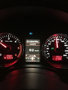

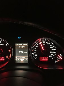

    Как и обещал, вот и мои результаты.
    Сначала был асфальт. Потом грунтовка (около 21 км, там я не замерял, ибо ехал 40-50 км). Потом опять асфальт.
    Как известно, самый экономный режим вождения - это ехать на максимальной передаче с минимальной скоростью (которая поддерживает эту передачу, не переключаясь на пониженную). В моем авто это около 70 км/ч.
    Первый участок я проехал на скорости 73-75 км/ч.
    Вот начало замера:
    Вот конец замера (перед грунтовкой):
    8,3 литра на сотку. Для машины весом 2650 килограмм зимой, с работающей вебастой, я считаю это очень неплохой расход.
    После грунтовки я чуть ускорился. Ехал 90-92 км/ч. Вот начало замера:
    Вот конец:
    8,6 литра на сотку.
    Вывод: прошивка Влада совершенно не причём. Абсолютно нормально работает и адекватно потребляет топливо.

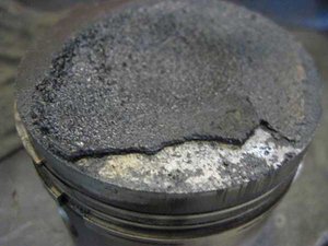

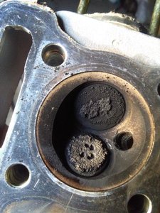

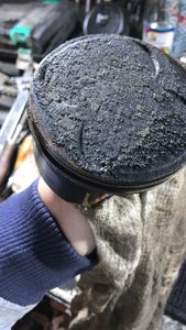

    Есть у тебя гарантия, что у тебя на клапанах сейчас не вот такая херня (фото взято с гугла)?
    Или вот такая "шляпа" на поршнях:
    Есть у тебя гарантия ? А если так, то это изменение объёма цилиндров. Со всеми вытекающими отсюда.
    То есть: прошивка (после отключения вихревых) подаёт в цилиндры N-е количество топлива, ожидая, что там сейчас Y-воздуха. А там не Y, а Y-x, где x = объём нагара. В итоге смесь переобогащённая. Отсюда и расход топлива.

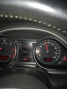

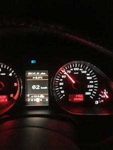

    Ну во первых 64 км/ч - это 5 передача. Это не 6-я. 5-я - это обороты совсем другие (больше). Там и расход будет чуть выше, чем на 6-й.
    Во вторых город. Город это не трасса. Если реально 10,4 по городу на 5-й передаче, то сдаётся мне ты сам себе придумал проблему там, где её реально нет. И при этом всю ветку Q7 4L взбаламутил. :)

    Не согласен. Абсолютно! Учитывая скорость работы поршней (особенно на высоких оборотах ДВС), если на входе в клапан будет создавать сопротивление (в виде наростом и турбулентности воздуха), то цилиндр не возьмет свой объём воздуха. Это если медленно поршень будет двигаться, тогда да. А так он (на больших оборотах) моментально улетел с ВМТ до НМТ, клапана закрылись, что засосалось в горшок - то и будьте на те.
    Чтобы лучше это понять и осознать, давай смоделируем. Представь что на подаче воздуха перед цилиндром стоит дроссельное отверстие диаметром 1 мм. И поршень на большой скорости пошёл с ВМТ до НМТ. Много он возьмет воздуха при засасывании через этот 1 мм отверстия ? Да, если поршень будет медленно-медленно ползти, он и через этот 1 мм возьмет полностью весь объём. А если не медленно, а очень быстро ? Там не будет максимально возможный объём, уверяю тебя. Там (в цилиндре) образуется вакуум !!! А всё потому, что на всасе стоит препятствие, мешающее нормально заходить воздуху. В нашем случае смоделированное отверстие 1 мм.
    Вот тоже самое будет и при наростах на клапанах.
    Понятное дело, что потери воздуха при наростах на клапанах там не исчисляются литрами (на 1 цикл). И вакуума не будет в цилиндре. Но будет недобор воздуха. И за счёт этого немного упадёт давление. Грубя говоря (цифра взята с потолка, для примера), вместо 1 бара (после закрытия всасывающих клапанов) будет 0,95 бар. Ну то бишь будет чуть меньше того давления, которое нагнетает турбина.
    Ещё раз повторюсь: потери не будут исчисляться литрами на 1 цикл. Но за 1500 циклов всаса в минуту (при оборотах ДВС 3000) сколько он недоберет воздуха ?
    Это мы только учитываем нагар на клапанах. А если ещё учесть гавно на вихревых (если они не удалены). А если учесть гавно на стенках блока вихревых ? На стенках "штанов" ? И прочее. Сколько там в суммарном наберется участков, где воздух теряет энергию своего потока. О поршень воздух ждать не будет. Он тупо летит из ВМТ в НМТ. Что успело засосаться - то и в нем. Что не успело - отразиться на снижении давления (которое турбина создала).
    Если я где-то ошибся в физике процесса - буду рад услышать контраргументы. :)
    А куда она делась ? Или ты про вихревые сейчас имеешь ввиду ?
    Кстати, давно уже хотел спросить Влада, но пользуясь случаем спрошу тут: дроссельная заслонка на BUG выполняет только функцию перекрытия воздуха при глушении ДВС или она еще и регулирует подачу воздуха в цилиндры ?
    Это бесспорно. Встречный вопрос: каким образом тогда прошивка компенсирует удаление вихревых ? Что, по твоему мнению, принципиально меняется в топливном тракте ДВС при этом ?
