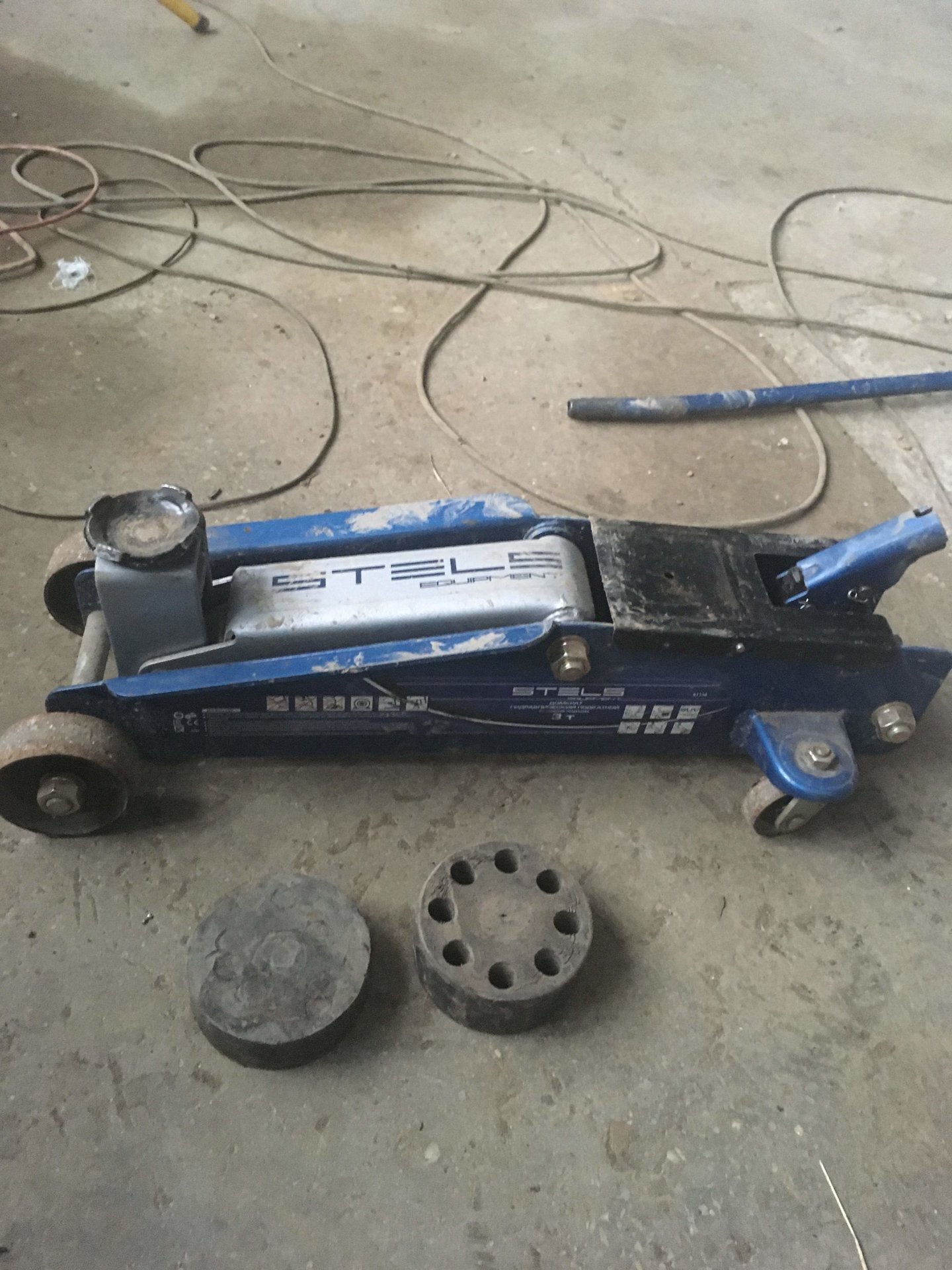

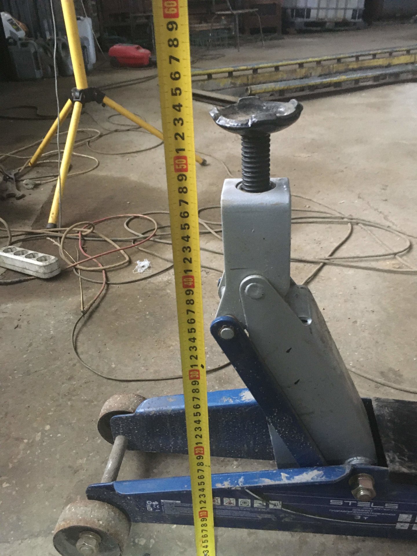

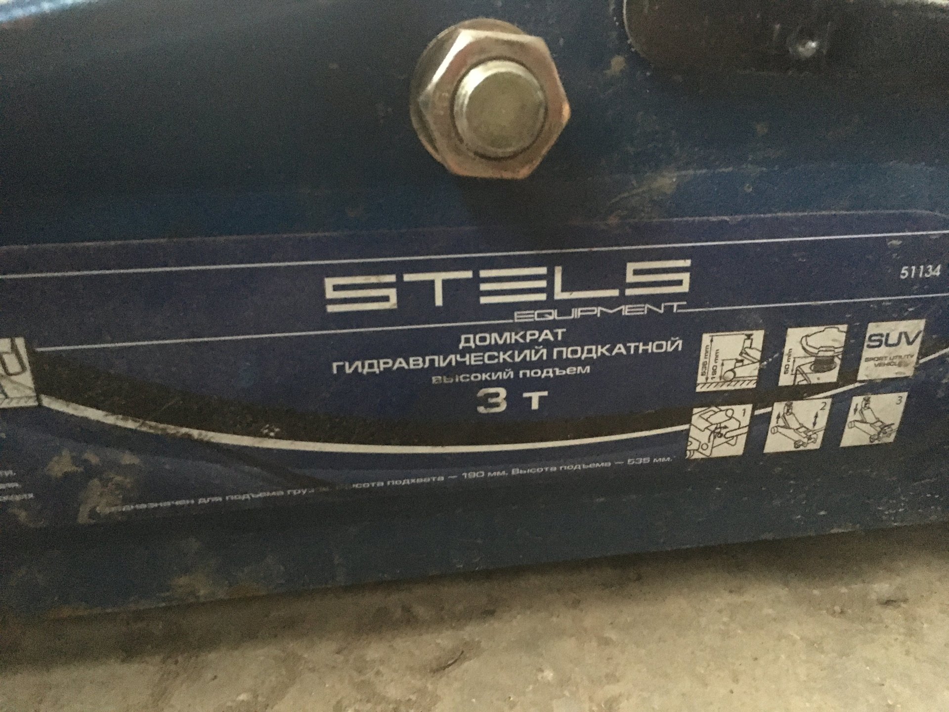

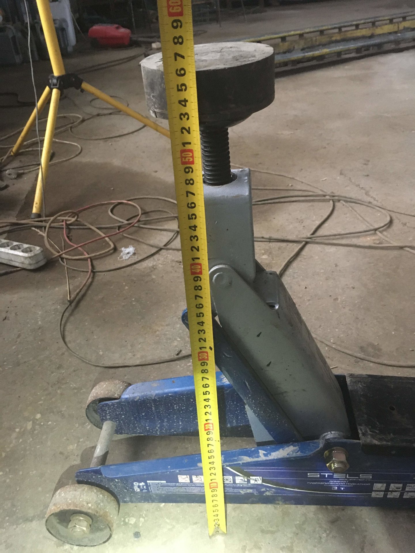

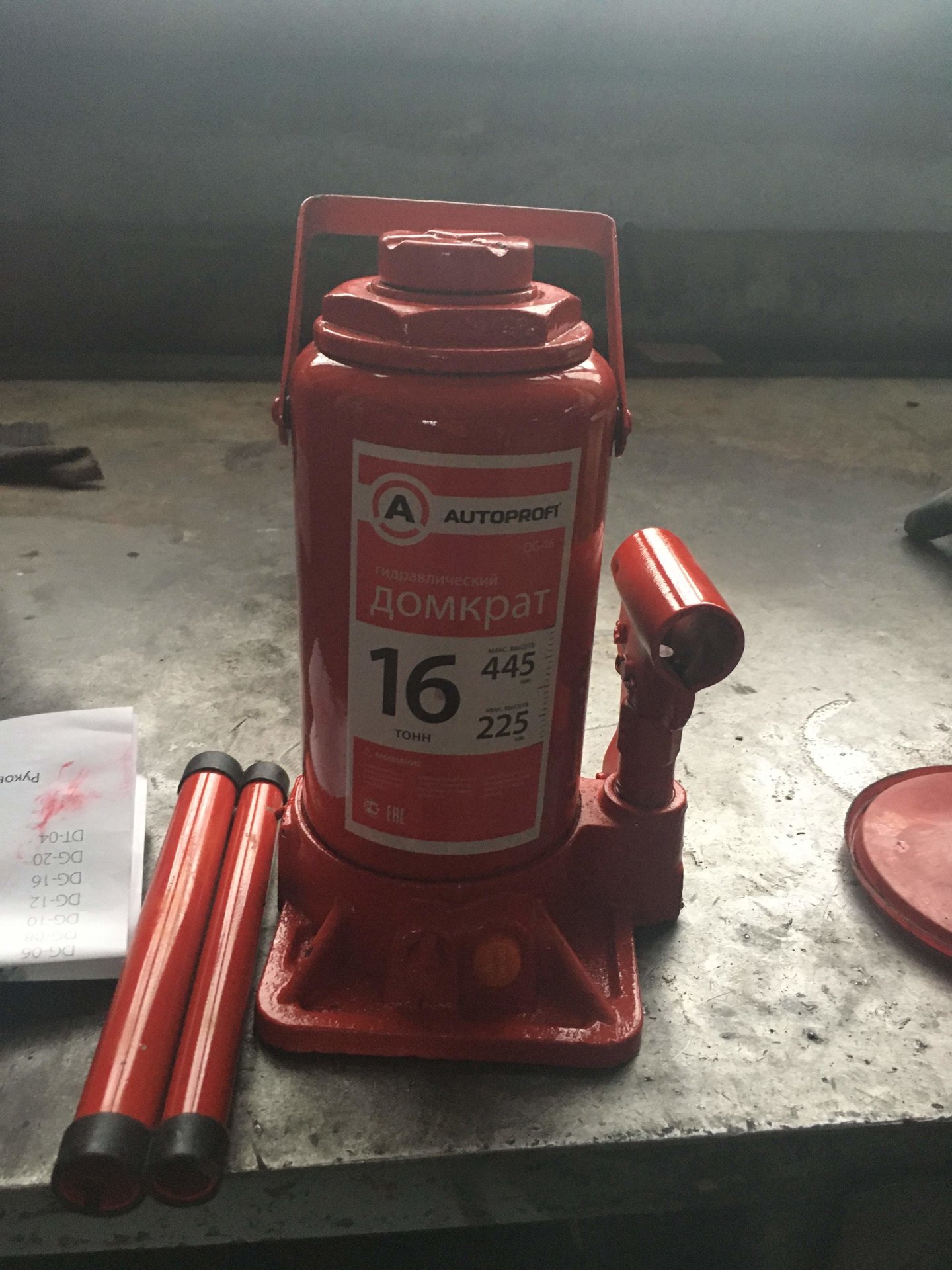

    3 тонны. :
    Высота чисто домкрата:
    Вот с подушкой резиновой:
    А вот трубник на 16 тонн:
    Старый на 2 тонны подкатной не нашёл. Наверное в металлолом уже сдал ранее.

    Спасибо Жень! Видел такой в продаже. Высота подъема очень высокая.
    Он очень громоздкий, если в багажнике возить?
