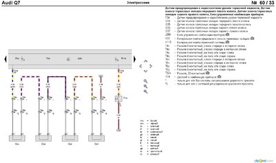

    Здравствуйте.
    Audi Q7 2007 года, после замены колодок, на панели не отключается индикатор износа тормозных колодок. Все датчики замкнул, индикатор не отключается. Подскажите какая может быть неисправность? Дайте пожалуйста электро схему датчиков!

    Куда провода идут от датчиков? я их прозвоню!
  17. going
    going Живу я здесь
    28 авг 2014
    2.436
    Q7 3.0 TDI 15
    все датчики соединены последовательно, коммутируют массу, и приходят на приборку 26-й пин
    Когда диск перепилит (любой) датчик загорится лампочка
    приборка (26 пин) -> левый передний -> задний левый -> передний правый -> задний правый -> масса
    чтобы отключить датчики на совсем достаточно 26 пин посадить на массу, или на переднем левом колесе, провод датчика желтый синий обрезать и прикрутить на массу.
    KEO нравится это.
  18. комбат
    комбат Живу я здесь
    8 дек 2013
    1.559
    Q7 3TD BUG
    жёлтый или синий?
  19. going
    going Живу я здесь
    28 авг 2014
    2.436
    Q7 3.0 TDI 15
    #139 going, 10 янв 2017
    цвета конечно не те, но думаю это ответит на ваш вопрос
    андрей 70 нравится это.

    Q7 3TD BUG
    Понял. Спасибо.
