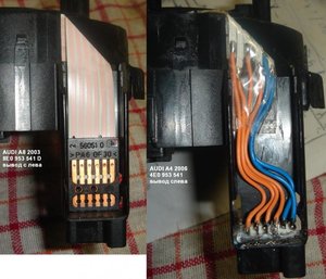

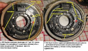

    Доброго времени суток всем. Перерыл вес форум и нашел инфу только в этой теме. КК и БК поставил блок рулевой поменял на N(Q и R как я понимаю только для подогрева).Короче все заработало.Руль заказал(4F0 419 091 AK 1YA) мульти с педальками. Кольцо было 4E0 953 541 без выводов на левой части, покупать не стал а просто доосностил внутренним шлейфом. Прототипом послужило кольцо от А8 2003г 8E0 953 541 D. Все правые пины совпадают на 100%. В моем кольце вместо второго шлейфа стояла пластиковая лента и я ее просто заменил на готовый шлейф. Операция прошла успешно. 4E0 971 589 B в самом руле переделал под распиновку предоставленную пользователем "Xor"за что ему большое спасибо. Руль пришел с тремя проводами 1-черный, 2-желтый, 3-черный. Вскрыл сам руль до платы с кнопками и выяснил что желтый провод это (+), красный провод(-), черный скорее всего вывод для блока рулевой. Все подключил перекодировал. Рул отказался работать, даже подсветка не горит. кольцо работает . Даже имеет напруги вплоть до штекера от мультруля. Возможно ли, что 4F0 419 091 AK 1YA не от А4 и для него нужен свой кабель который вставляется в кольцо? или может кольца выводами левых частей не совпадают?
