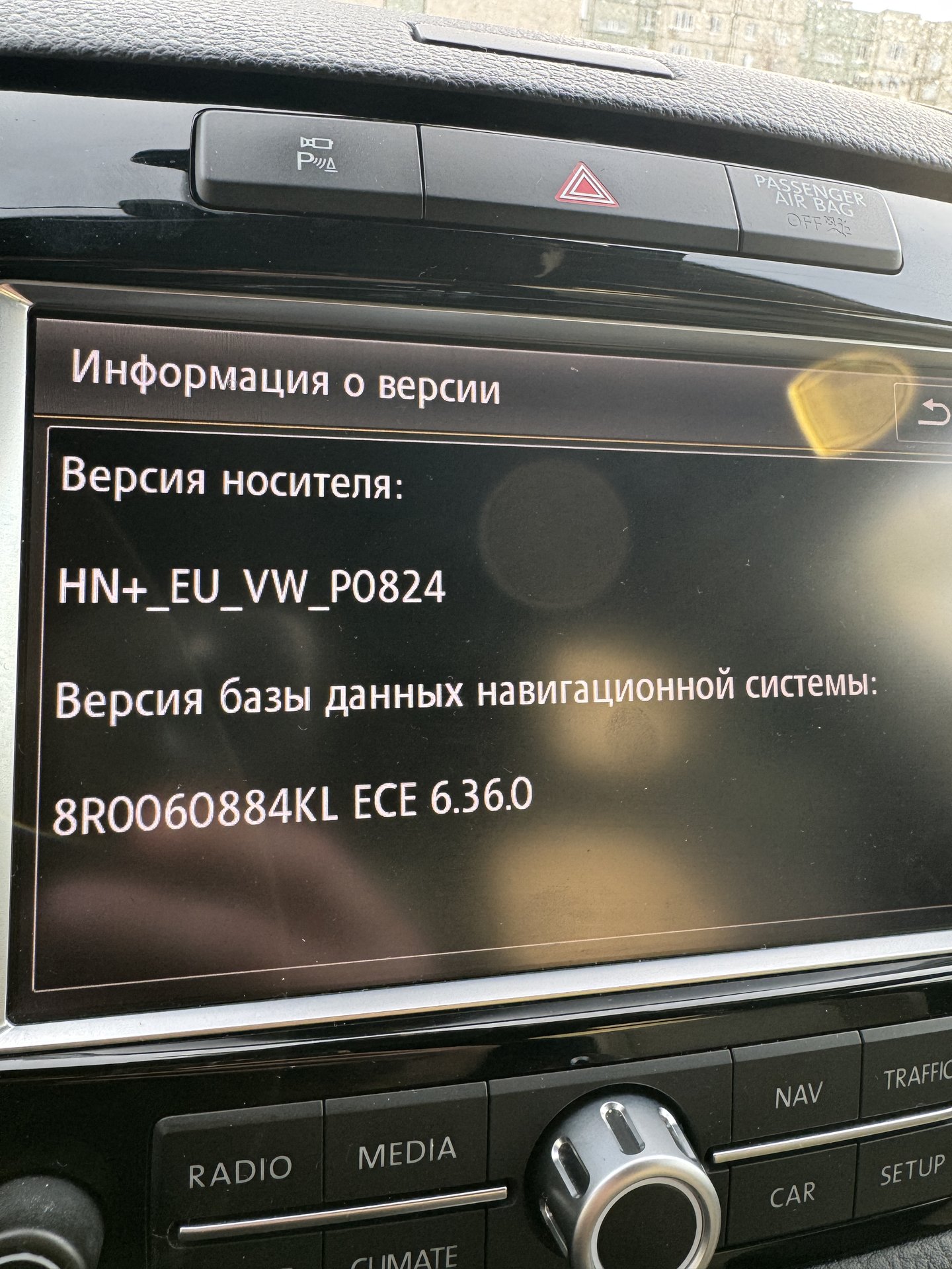

    2
    Коллеги прошу не судить строго, но лучше переспрошу еще раз дабы потом не бегать вокруг машины ;), собственно вопрос, правильно ли я понял что выложенная карта навигации здесь на форуме ECE 6.36.0 для MMI 3G Plus (HN+) на Яндекс диске можно установить на VW Touareg NF 2014 в башку RNS 850, или эти карты только на AUDI встают?:shuffle: Всем добра, с наступающим Новым годом!!:rock:
  20. Aalleexxhome
    Aalleexxhome Новичок
    25 дек 2025
    2
    Спасибо всем, усё получилось
