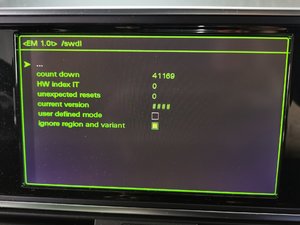

    Всем здравствуйте, имеется А6 С7 2015 3ГП, стояла прошивка 942, поправили еепром, сохраненные дампы имеются, залили 942ЕУ, получили слепое меню, хотя все вроде работает, музыка играет, на панели приборов русский язык присутствует, ситуация похожая как у svvictor. При этом, во время правки еепром ошибок не возникло и во время обновления тоже, подскажите пожалуйста куда копать? Может не правильно под европу отредактировали? Спасибо.

    Я вылечил такое, когда после заливки 942еу еще раз зашел в зеленом и поставил флажки по игнорированию региона + поставили регион еу.(они почему-то слетели). И перегрузка mmi тремя кнопками.

    Попробовал, но почему-то слетает значение после перезагрузки... IMG_20201115_110601.jpg

    user define mode и ignore region держит значение только до выключения. После выключения значения сбрасываются.

    А какие ошибки висят в блоке 5F? При заливке файлы не могли спутать (файл дампа со старой "не еу" с отредактированными языками еу? Что пишет mmi о версии ПО?

    Ошибки даже не смотрел, изменил кусок на ус, текст появился, шью 1001 всё, кроме боса...

    Прошил все кроме кроме боса, везде поставив галочки, косяк был в этом, затем обратно еу в еепром, работает, кориш подсказал, всем спасибо.
