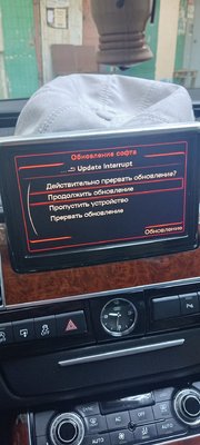

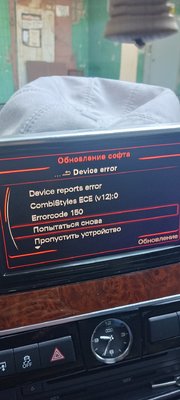

    Спасибо за совет,попробую,только вот экран теперь постоянно с этой ошибкой горит,такое впечатление что все слетело или жёсткий поплыл...

    Какую на х.. карточку, это ошибка hdd , такое ьывает когда жесткий ге иницилиализирован после удаления раздела навигации.

    Через зелёное инженерное меню удалили раздел с навигацией. И будет Вам счастье при повторном обновлении. С учётом того, если без битых секторов hdd

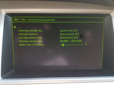

    Всем привет! Поставил на А6 С6 3G+ от Q7. В зеленом меню обнаружил и модель А6 С6. При загрузке картинок с машиной в меню Car нет. Так же парктроник без изображения машины. Кто-нибудь знает, можно ли подсунуть правильные картинки, что бы все было по феншую?
  8. Grafik
    Grafik Старожил
    12 фев 2009
    5.498
    А3 8V 1.8 quattro ABT
    В 5F гляньте какой тип машины то стоит? Блок перекрдировали под с6? ( не в зеленом меню)
  9. MOV_
    MOV_ Новичок
    31 окт 2022
    6
    Тип машины в кодировках блока 5F меняется синхронно с зеленым меню. Блок под с6 не перекодировал ( Q7 осталось). А как перекодировать, если штатно на A6 C6 3G+ не ставился никогда.
