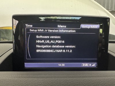

    Всем привет!
    Купил американца, подскажите пожалуйста какая прошивка нужна чтоб зарусячить голову. Спасибо’
      348,6 КБ
      90
  9. mikelb
    mikelb Участник форума
    28 сен 2012
    286
    Перед прошивкой ещё есть порядок действий. Одной прошивкой не обойтись
