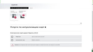

    Что бы не путаться с темами по обновлению навигаций, сделал эту по обновлению прошивок и карт на MIB.
    MIB то новое поколение по сравнению с 3G+, 3G High, которое ставиться сейчас на A3, a4 q7, q5 от 2017 г.
    Каких либо новых прошивок я пока не встречал, но по картам ситуация такова:
    Для обновления карт, необходимо зарегистрироваться на сайте www.audi.com/myaudi , ввести свой вин авто и если у Вас с завода стояла навигация, то будет доступен раздел с обновлением карт на текущий период, где Вам предложат выбрать либо весь пакет Европу, либо любую отдельно взятую страну. Скачиваем карту на SD карту обьемом до 1 TB (MIB поддерживает этот объем). Вставляем в слот и через меню MMI обновляемся, без ввода ключей и тд. В течении трех лет обновление обещают бесплатное.
    Встает вопрос что делать тем, кто дооснастил свое авто навигацией. Как оказалось, карты жестко привязаны к вину авто, и скачанные однажды для одного автомобиля, они не грузяться в другой, в отличии от 3G+, где карты едины, а нужен лишь ключ активации.
    Пока я не встречал решения проблемы с загрузкой карт тем, кто дооснастил свое авто навигацией, так как допустим мои карты на другое авто не встают.
    Если у кого будут реальные мысли, отписывается в этой теме.
    На примере фото как выглядит кабинет в разделе скачивания карт

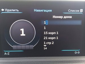

    В картах 14 года наконец то появились дроби, корпуса и тд

    А у меня они и сейчас есть, странно.

    Их стало больше)))

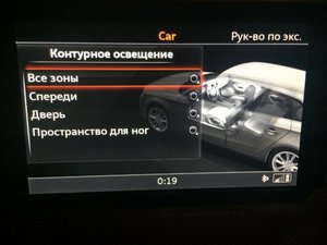

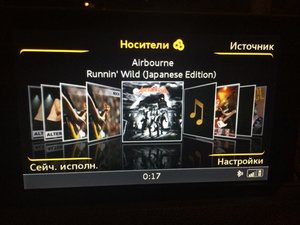

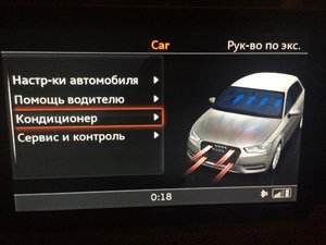

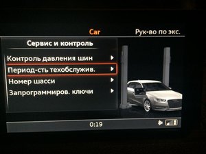

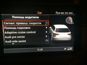

    фото менюшек, это?

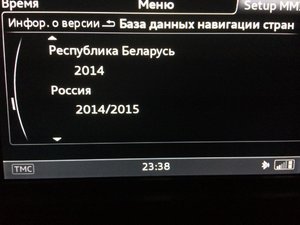

    Вышли карты 2014/2015, как обычно можем лить их в личном кабинете
