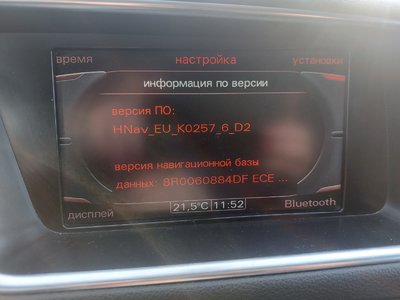

    15
    Приветствую форумчане! Подскажите я правильно панимаю, прежде чем загружать карты нужно докатить версию с 0257 до 942 20240117_210757.jpg

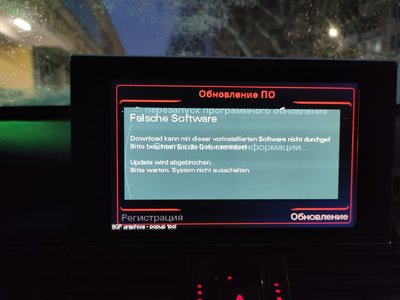

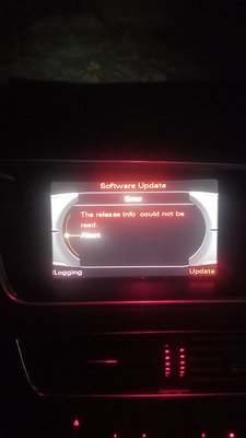

    15
    Там последнее обсуждение было в прошлом году, по сути процедура одинакова. Карты уже скачал, ПО тоже все скачены и старые карты удалил. Только не работает не чего сразу ошибка 20240117_210518.jpg

    A4allroadTDI_177PS
    В первую очередь проверить надо - все ли файлы правильно записались. Проверить на объём. Да и главное каждое П.О. должно быть на своей SD карте, нельзя 2, 3 и более записывать на одну карту памяти. Также и с картами. Одна SD карта - одна автомобильная карта.
    Если всё правильно и дальше не идёт то меняем карту памяти на другую.
    Можно как нормальную ставить так и Micro SD через адаптер.
    Главное не торопится.

    15
    Благодарствую за конструктивный ответ! Размеры файлов ПО я сравнил вроде как все совпадает. Подозрение падает на качество cd карты так кат ошибка вылетает сразу при попытки ее чтения, к вечеру привезут cd на 32Gb другой фирмы попробую с ней те же манипуляции. Кстати VAG группа выпустила релиз новой dataflash и там все эти обновления есть, скачал весь диск и по факту их там не оказалось, зато на MIB все есть. 20240117_232933.jpg 20240118_113646.jpg 20240118_114325.jpg 20240118_114619.jpg
