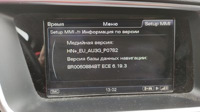

    Добрый день,
    Нужна помощь. Есть Q5, 2014, 8RB. Хочу обновить MMI.
    Версия: HN+_EU_AU3G_P0782
    Скопировал(ХЭШ проверил) на флэшку 900 версию. Пытаюсь обновить, но выдаёт сообщение: "Устройство для обновления не найдено". Правда я обновляюсь из меню Setup MMI. Там есть пункт "Обновление системы".

  12. RUStle
    RUStle Участник форума
    19 дек 2011
    183
    Q5, 2014, CNCD
    Спасибо за помощь. И правда нужно досконально следовать инструкции.
    1. Включение пользовательского режима нужно производить строго как написано. Если нажать на пункт меню и перезагрузить MMI, то "галочка" так и останется серой.
    2. В теме Q5 нет в перечислении моделей в пункте про вызов обновления. CAR+BACK у меня работает.
