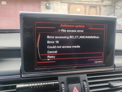

    всем привет! при обновлении с HN+R_US_AU_P0715 на HN+R_US_AU_K0942_3 (последняя версия, судя по найденной инфе) была следующая ошибка:
    Error accessing BO_C7_ANC/MAIN/Bolo
    Error 15
    Could not access media
    пробовал 3 разных карточки (и SD, и microSD) - ошибка и та же. в поиске не нашёл.. я просто нажал пропустить конкретно этот пункт обновления, и обновились все другие компоненты без проблем. что это может быть, кто-то знает? после обновления мультимедия работает нормально. каких либо отличий со старой прошивкой не обнаружил, а надеялся получить Android Auto. поэтому второй вопрос - всё таки как-то можно включить Android Auto? машина S6 C7 2014 дорестайл.

    1. если все работает- пусть работает.
    2. Не будет андроид авто.
    andryuhat и dec123ua нравится это.

    есть подозрение что перепутана платформа прошивки (Вам нужна прошивка от платформы A8)

    942-3 должен быть правильным для US c7.

    по андроид авто - надо докупать что-то из оборудования?
    версию прошивки для обновления брал с форумов + перепроверил на сайте, что занимается продажей обновлений

    менять систему ММИ на МИБ2, ну или колхоз всякие андроид боксы
