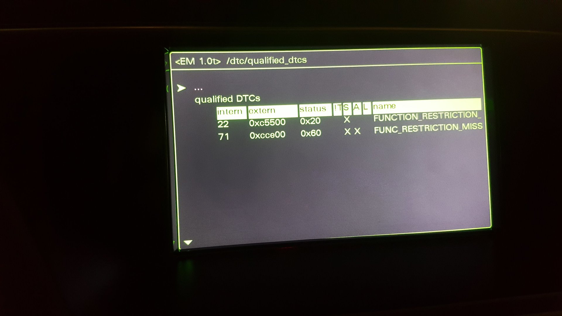

    Не факт, что поможет, но попробуйте Зеленка -> dtc -> qualified_dtc -> есть ли там ошибка "Invalid_Data_Record...", если есть, то в таблице в первой ячейке "internal" будет ее номер, запоминаете его, затем там же в -> dtc -> qualified_dtc -> control -> select dtc -> ползунком выставляете номер ошибки, затем send passed dtc -> выход -> перезагрузка mmi.
    Вообще информации по 03175 очень мало, где-то читал, что может иногда возникать при установке карт без удаления через зеленку предыдущих, если вышеуказанный способ не поможет, попробуйте удалить карты через зеленку, затем их заново накатить, будете первым, если победите)

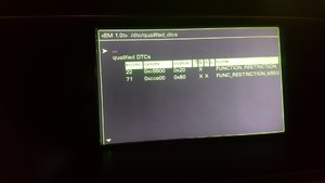

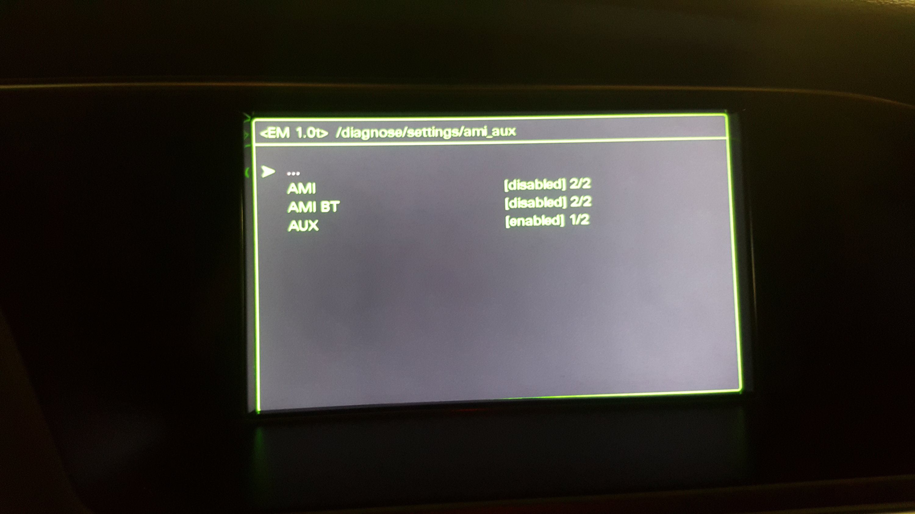

  15. veen-spb
    veen-spb Новичок
    25 мар 2017
    35
    Эти ошибки от предыдущего владельца машины, я ничего не переделывал, просто решил их исправить
    На данный момент в ами такая конфигурация
    А в qualified_dtc вот так
    Я не знаю, ошибки это или нет
  16. WERNER
    WERNER Завсегдатай
    22 май 2009
    836
    A4/B8 2.0 T 2010г.
    Ошибка 03175 почти всегда вылазит после обновления ПО и ни на что не влияет, но если ты хочешь её убрать ( я сам такой чтоб не было ошибок) то на первой фотографии первые два пункта включи а третий выключи . У меня так. И не забывай делать правильно как сделаешь вернуться на страницу назад -обязательно и перезагрузить ММИ. если не получится значит перебирай все комбинации --- первый включить а два выключить ,первый выключить а два включить. У меня первые два включены а третий выключен ,это при условии что у тебя есть громкая через блютуз. Смысл этих операций ,что у тебя есть какой то блок но ты его не включил а он прописан в гейте 19 блок, или же наоборот у тебя физически у тебя нет блока а ты его включил ,вот мозги и думают что ты хочешь от него. Всё должно соответствовать. Посмотри обязательно 19 блок список что у тебя отмечено маркером и что у тебя стоит по факту. Также можно глянуть VCDS опять же смотри кодировки и проверяй есть у тебя это или нет. У вас там есть грамотный парень МАКСИМ занимается этим хороший специалист для него это 5 мин работы ,ну не знаю отдашь 5 баксов он тебе всё отстроит а ты потом все кодировки запомни чтоб потом всегда можно было откатиться. Если что пиши получилось или нет там работа плевая только надо знать свою машину. УДАЧИ.
