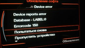

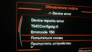

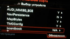

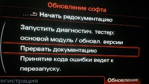

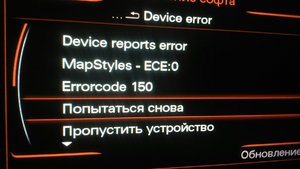

    Решил в выходной сделать попытку обновиться. Удалось войти и в "зелёнку" ( у меня вышло двумя комбинациями menu+tel и car+menu). И пустило в меню обновления (car+back). Запустил на обновление сразу последнюю 0942 версию (память перешил на eu языки). Но обновление прошло не гладко: выдало три ошибки 150 по MapStyles,TMC, DataBase (первые три фото). Языки появились. Всё меню ок, кроме audi conect - оно осталось серый. Русским стал и маленький дисплей. Решил все таки попробовать залить карты. Удалил старые американские и сделал HDD part в зеленке по navi. Но чуда не произошло, американские карты "ушли", а новая база не стала (ECE_Hi_R_6.31.1) по причине тех же выпрыгнувших трех ошибок (150). Попробовал понизить прошивку mmi до 900- то же самое (три ошибки). Как победить сие недоразумение? Есть ли смысл скатываться до 517?
    Прогуглил -проблема HDD? Но люди пишут, что замена не помогла...Да и как он резко мог погибнуть, на американской версии всё было ок.

    Нашел такой ответ:
    "i had yesterday also error 150
    Database - LABEL:0
    error code 150
    I made one more time "delete nav HDD" and it's work
    update map is correct"
    перевод
    "меня вчера тоже была ошибка 150
    База данных - LABEL: 0
    код ошибки 150
    Я сделал еще раз "удалить навигационный жесткий диск" и он работает
    карта обновления верна"
    Стоит ли пробовать?
  11. 2327383
    2327383 Новичок
    19 фев 2015
    46
    Audi q5 2.0 tdi 2015 mmi 3g navigation plus
    Ошибка 150 - ошибка чтения с карты/записи в память файла. Нажимая "повторить" (может и не один раз) файл все равно запишется и всё должно работать. Возможно дело не в 150ой ошибке? Про неё уже не единожды писали выше

    Эпопея закончена. Ошибку 150 повтором не удалось загасить. Через зеленку ещё раз зашёл в navi и форматнул ещё раз HDD part. Ресетнул mmi. И повторно запустил установку 942 версии в стандартном режиме. И всё, что давало ошибку 150, переустановилось. Запустил инсталяцию карт и через часа полтора всё установилось. Скриптом активировал карты. Прочитал mmi VCP. Выскочили три ошибки.
    3276,3175,3675. 3276 погасил VCP через калькулятор. После этого выскочили 3175 и 3623.
    Как убрать их, есть на 1стр. Сделаю позже.
    Главное, все работает. Установлена 942 версия и карты 2020/2021!
    Всем спасибо за помощь!
