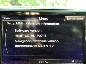

    Всем привет! Ребята подскажите пожалуйста - MMI 3G PLUS, AUDI A6 2013 АМЕРИКА, после "европеизации" с какой прошивки начинать ставить европейское ПО?

    Доброго времени суток! Вопрос к знатокам. Как узнать версию MMI 3 + или High по комплектации? А может другая? Пункт 1.1 с первого поста не подходит. Так как я установил первую(066) прошивку с диска после "красного экрана". Посмотреть ранее установленную не было возможности. Теперь обновился до последнего ПО ветки +, но у меня нет голосового управления. А раньше было. Карты ещё не устанавливал. Наличие функций(было), может поможет определить комплектацию: 1)Голосовое управление на русском; 2)Карты навигации на жёстком диске; 3) Jukebox; 4)Сенсорная панель с возможностью написания букв; 5)Симки нет; 6)Блютуз; 7)A8 машина. Может кто по ВИНу может определить? Или другие способы
    Сейчас версия ПО начинается с: HN+R..... Если ПО версии Plus не устанавливается на High вопрос автоматически отпадает(только дайте знать)! Может я изначально перепутал и не то ПО нужно было ставить? Как вернуть голосовое управление?

    46
    Audi q5 2.0 tdi 2015 mmi 3g navigation plus
    Плюс на хай не ставится, как и на оборот

    Да похоже у тебя вообще MIB или что то другое ,скинул бы фотки или партномер .атак пальцем в небо а лучше всего просканируй вот там будет 100 процентов инфа как у бога на ладони.

    Есть «Вася». Какой блок смотреть? Что должно быть написано? Подскажите пожалуйста
    Много в поисковике перечитал принципиальных различий не нашёл. Разбирать машину не хочется

    5F ,а вынуть голову и посмотреть что же стоит на самом деле это ровно 10 секунд , ну или по косвенным признакам( ты дал мало информации чтоб о чём то говорить.)

    Либо чего-то изменилось и я отстал от жизни, либо раз в меню написано hn+... как пишет человек - у него 3g+.
    У mib прошивки вроде вида: MHI_2ER_AU57x_K2519_2
    Да и судя по теме mib обновы туда просто так не льются.
