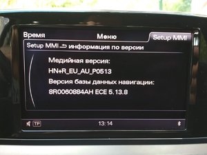

    Здесь пропущен релиз 2020 Версия 6.30.1 8R0060884GS
    Не знаю важно это или нет, просто написал

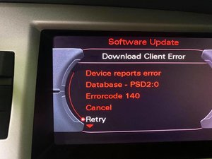

    подскажите
    скачал обновление мми 943 для мми 3g+ в а4 в8.5
    скачал,распоковал,флешка 16 gb,в fat32
    распаковал на флешку
    вставляю в слот1
    запускаю как по букварю
    идет проверка
    потом бац
    перед этим буквально на долю секунды появляется
    что делаю не так ?
  17. 2327383
    2327383 Новичок
    19 фев 2015
    46
    Audi q5 2.0 tdi 2015 mmi 3g navigation plus
    Начните с первого поста. Запускаете обновление не из того меню
    Grafik нравится это.
  18. Grafik
    Grafik Старожил
    12 фев 2009
    5.364
    А3 8V 1.8 quattro ABT
    Зайти в меню обновления надо
    Maxiimm нравится это.
  19. Maxiimm
    Maxiimm особый гость
    19 янв 2011
    7.879
    Мурманская обл.
    А4 ,RS4
    разве не это?
    если нет то какое?
  20. Grafik
    Grafik Старожил
    12 фев 2009
    5.364
