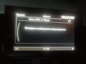

    Смена региона и языковых стандартов MMI 3G, 3GPlus
    1. Активация сервисного меню.
    Запускаем VCDS, в нем блок 5F, адаптация, канал 6, ввести значение 1, тест, сохранить.
    2. Правка радио.
    Запускаем ODIS-E, в нем блок 56, право доступа 12345, кодировки. В самом первом байте ставим 00 – весь мир (вместо 02 – америка, 08- япония). Сохраняем и выходим.
    3. Редактируем EEPROM

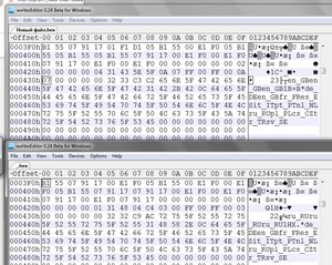

    Запускаем VCP. Блок 5F, соединяемся, в нем UP/Download, вводим логин 21055, начальный адрес 4096, конечный адрес 8192 и считываем. Сохраняем.
    Запускаем HEX-Редактор любой, в нем открываем наш сохраненный EEPROM и правим вот по этим строкам:
    Здесь два разных варианта правки. Подходят ОБА. Исправляем строку 000430h с адреса 09 до строки 000480h адрес 08.
    Сохраняем и идем обратно в VCP.
    Открываем в VCP этот файл и заливаем его в 5F с тем же логином и по тем же адресам, что и считывали.
    После того, как VCP запишет новый EEPROM, отключаем VCP.
    4. Перезагружаем MMI.
    5. Отключите от автомобиля любые диагностические устройства и подключите зарядное устройство.
    6. После перезапуска заходим в инженерное (зеленое) меню нажав и удерживая клавиши menu +car.
    Идем в nav/databaseupdate
    Выбираем в active HDD Nav DB регион EU 3/18
    Идем в SWDL
    Ставим чекбоксы на user defined и ignore region and variant.
    Идем в system/internal и ставим там interlnal rest of the world.
    Для выхода из зеленки нажимаем кнопку radio например.
    7. НЕ ПЕРЕЗАГРУЖАЕМСЯ!
    8. Берем нашу подготовленную флэшку с прошивкой любой версии, которая подходит к нашему автомобилю и вставляем ее в MMI. Нажимаем и удерживаем car+back для запуска обновления.
    9. Следуем указаниям MMI до меню выбора варианта прошивки STANDAR или USER DEFINED, где выбираем USER DEFINED. В противном случае ни чего не изменится, а вот BOSE может умереть.
    10. В меню, где магнитола предложит выбрать компоненты системы для обновления, необходимо зайти в BOSE и отключить все галочки, чтобы напротив него стояло N.
    Найти SSS и включить в нем все или только необходимые вам языки (но не ставить галочки напротив bootloader)
    Найти MU@@@@ (@@@@ здесь версия, например 9408 или 9411, или любая другая) В этом меню так же принудительно включить все подменю, главное НЕ отмечать bootloader.
    11. Далее в самом низу нажимаем START. Во время работы прошивки магнитола несколько раз перезагрузится, может стоять некоторое время с выключенным дисплеем (примерно минуту), так и должно быть. Главное не забудьте подключить зарядное устройство к акб на это время, чтобы само все не выключилось. Так же при длительном простое автомобиль может сам отключить зажигание. Это не страшно. Ни чего не трогайте, пусть обновляется.
    12. В конце обновления выйдет на экран резюме обновленных устройств. В самом низу нажмите кнопку продолжить. Далее нажмите прервать документацию. MMI перезагрузится. После запуска дайте ей подумать и прогрузиться пару минут. После можно заходить и менять язык.
    13. Далее запускаем прошивку магнитолы повторно, до тех пор, пока она не перестанет в этой прошивке находить обновления. Но не забываем перед каждым запуском прошивки в SWDL поставить галочку на USER DEFINED и в процессе прошивки выключить в ней BOSE.
    Как узнать версию MMI, как подобрать к ней прошивку, как установить карты, как установить ключ к картам, как подготовить флэшку и как избавиться от ошибок после обновления вы можете почитать здесь :
    https://www.audi-club.ru/threads/obnovlenie-po-i-navigacionnyx-kart-mmi-3g.374165/
    Весь процесс занимает часа 3 максимум.
    Главное помните, что все что вы делаете, вы делаете на свой страх и риск. Вся ответственность за происходящее лежит только на вас. Удачи. Пользуйтесь.

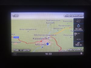

    Ну вот и до навигатора руки дошли. Не знаю как там с Америкой, но с Японией надо сначала в зеленке удалить раздел навигационный, а потом ставить Европу. Теперь и нави работает.

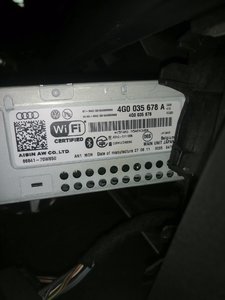

    Не знаю, вчера не пробовал. Только установил все... А кто-нибудь знает, где найти WiFi? Излазил все, но не пойму, он там есть, или нет? Вот этикетка с модуля 5f. Не мог его найти до прошивки, не смог и после...
  11. Grafik
    Grafik Старожил
    12 фев 2009
    5.513
    А3 8V 1.8 quattro ABT
    В зеленке должен быть включен wlan
    Для начала запустите голову с sim вставленной и далее смотрите. Wifi так же должен появиться в источнике звука Media

    Опа. А у меня сим некуда пихать и в зеленке на wlan ставишь галку, а она выключается... Но в Васе модуль WiFi в адаптации включён. На кой тогда он тут нужен то???

    Так вот у меня то без симки. А на самой 5f сбоку наклейка WiFi certified. При этом в адаптации 5f модуль WiFi аключен. Это в ваське видно. А что с ним дальше делать совсем не понятно.
    По поводу tmc. У меня снизу слева горят иконки tmc и tc. Это появилось после установки карт 20года и 1001 прошивки. Не знаю, будет или нет работать, не выезжал ещё на ней.
    Вот её наклейка сбоку...
