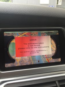

    Уважаемые подскажите,
    Не удается активировать карты через активатор что выложен здесь. Прошивка стоит последняя для 3G High. Карты ставил 3G High - КАРТЫ 2020 :: 6.30.1 :: 8R0060884GS. Карты работают проверял, но естественно блокируются.
    Когда вставляю SD в первый слот срабатывает скрипт, появляется экран с инструкцией и просьбой нажать на шайбу. Делаю, и дальше вылетает следующая ошибка (фото). В чем проблема не понимаю, на сд все файлы есть, пробовал делать и через первый слот и через второй, та же ошибка. Пробовал разные сд, распаковывал и копировал с отключенным антивирусом, форматировал в фат32 все как надо. Не понимаю. Все лишние карточки диски вытащил, только блютуз адаптер в ами подключен, его проблемно выдернуть оттуда, это он мешает? Так то странно, скрипт то в начале срабатывает.

  3. ioann
    ioann Старожил
    24 ноя 2009
    5.535
    Как минимум потому, наверное, что это не ваша тема. Здесь о 3G+, а у вас 3G High.
  4. Donys
    Donys Живу я здесь
    3 июл 2014
    2.029
    Белгородская обл.
    A5/3.0TDI/11г.
    Судя по фотке у него точно не 3gh
  5. Александр Курагин
    30 авг 2019
    5
    Пензенская обл.
    Q5
    Решил свою проблему так. Через зелёнку удалил карту нави. Установил опять и скрипт запустился и активировал

  12. BigBigBang
    BigBigBang Новичок
    24 авг 2019
    19
    Украина
    Не тот скрипт, скачайте скрипт с темы, 3g high, и будет все ок
