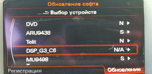

    Начал обновление в Определённом пользователем" режиме, что бы исключить из обновления BOSE...а там нет пункта про Bose...

    Камрады, рассудите, плиз.
    Была прошивка 0160, 3G+. Прошёл по всей линейке обновления до 1001. Всё обновилось, всё работает.
    При обновлении обратил внимание, что некоторые блоки не обновлялись ни в одной прошивке, например, блок DVD. Первые две прошивки заливались очень долго, остальные в десятки раз быстрее, а последняя, 1001 которая, при загрузке и вовсе обновила блока 3-4. В связи с чем и вопрос. Может она по дефолту не все блоки обновляет? Видел где-то в меню обновления, что можно подсмотреть версию каждого блока, может имеет смысл тогда сверить версии ПО каждого блока с версией блоков самой последней прошивки?
    Ещё вопрос. Кроме как правка EEPROM, можно ли как то ещё заменить картинку с машиной на свою? Я ж так понимаю, там просто векторное изображение без фона?
    И самый большой вопрос про Bose. Почему конкретно надо исключать из обновления усилитель и можно ли его как то отдельно обновить (видел в некоторых прошивках, что там вложены обновления по нему)? Мне кажется там есть существенные доработки по музыке, которые очень позитивно восприниматься будут ушами :)

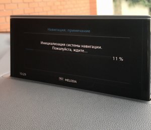

    Добрый день. Возникла проблема, зависла навигация на инициализации на 11%, сказали надо перепрошивать.
    Какие есть пути решения?
    Audi Q7 2016 года
    Сказали MMI 4М

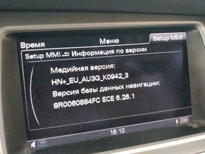

    Подскажите, какие карты новейшие для моей модели, не могу понять эти что на 1 странице 19 ~ 20 подходят для моей модели или только 16 год?
    Медийная версия:
    HN+_EU_AU3G_KO942_3
    Версия навигации (карт):
    8R0060884FC ECE 6.26.1
  8. VasilbV

    Подходят

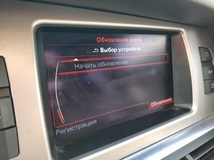

    Еще подскажите пожалуйста, записал карты на SD, вставил в SD1 - Зашел в инженерное меню (меню обновление) - нажал обновление - дальше выбираю Стандарт и тут где выбор устройств 3 страницы листаю вниз и пункт Запуск обновления не активен (притусклий и не нажимается )

    Надо Определенный пользователем

    6
    Украина
    Тоже самое. У меня до этого стояли официальные карты, в инструкции в шапке сказано что карты можно без прошивки обновить? Я просто скачал карты и хочу обновить и активировать (зеленое меню не активное)

    в шапке все есть. грин меню
    Use define mode
