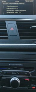

    Привет всем!
    Может повторюсь с вопросом, но очень большая ветка форума и вправду сложно найти ответ на интересующий вопрос.
    Автомобиль AUDI Q3, конец 2014 г.в.
    Данные ПО моего головного устройства с СИМ картой (не с завода- УСТАНОВЛЕНО ДОПОМ У ОФ. ДИЛЕРА при продаже авто!):
    Медийная версия:
    HN+R_EU_AU_P0770
    Версия базы данных навигации:
    8R0060884BK ECE 6.17.3​
    P.S. фото на всякий прикладываю.
    Понятно сказано про обновление MMI - обновлять последовательно повышая версию, а с картами тоже надо будет последовательно обновляться или можно сразу последнюю версию накатить?
    Спасибо.

    Карты сразу последние можно
