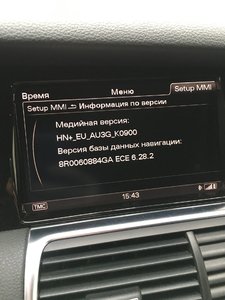

    Ок. Начал обновляться. Первую ступень прошел и сейчас уже 4хх
    Первый вопрос, у меня не показывает вообще версии навигационных карт. Вот так как я прислал на фото, версия прошивки а под ней ничего https://www.audi-club.ru/threads/ob...nyx-kart-mmi-3g.374165/page-425#post-12314498
    Так должно быть?

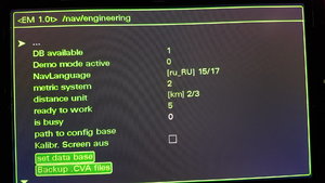

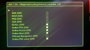

    В зеленке нави активирована?
  12. Дмитрий-A8
    Дмитрий-A8 Новичок
    25 апр 2017
    93
    Дайте пожалуйста ссылочку на инструкцию. Спасибо.
  13. Kolyn
    Kolyn Новичок
    19 апр 2010
    6
    я не видел такой инструкции, ставил галки в зеленке что связано с навигацией
    У меня так в зеленке

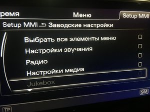

    Если тыкаете зелёнку наугад, фоткайте состояние "до" чтобы потом не было очень досадно)
