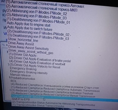

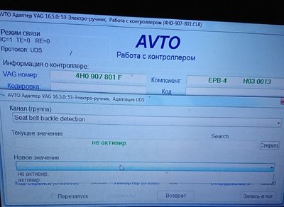

    53 блок. Закрытая область код 78713
    В адаптации:
    В строке "Seat bell buckle detection" поставить значение "не актив."
