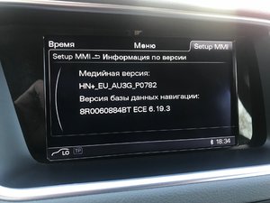

    Изначально стояла 770 прошивка, при нажатии на кнопку НАВ - надпись "Навигация отсутствует".
    Обновился до 1001, карты 2018 в автоматическом режиме не стали ставиться - поставил в пользовательском, таким образом обновились 2 пункта - Audi_MMI3G-ECE и MapStyles - надпись ОК напротив этих двух после 1.5-часовой установки. Сейчас в пункте Сетап ММИ - информация по версии: HN+R...1001 и все, ниже пустота, нет версии карт, при нажатии на НАВ - "Навигация отсутствует". Какие мысли?
    пс. систему переустанавливал в ручном - отмечал все что отмечалось, карты переустанавливал - отмечал все что отмечалось - результат тот же. Активатор не пробовал

    Надо где-то в зеленке или в кодировках галочку ткнуть чтобы активировать навигацию... А8, да?
    Ай, уже увидел внизу текста. Щас кто-нибудь скажет что сделать. Это штатная ситуация.

    Победил, спасибо за наводку
