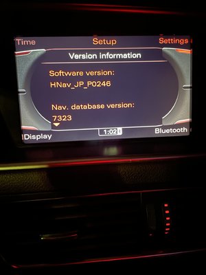

    Здравствуйте. Можно ли обновить прошивку с японской машины на европейскую и залить европейские карты?

    да, но конвертация системы это не просто обновление ПО в стандартном режиме.

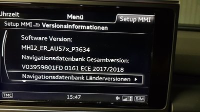

    доброго времени суток. прошу подсказать к какой категории навика относится этот, какая стоит прошивка. карты и авто 18 года , это я понял. и еще вопрос, машину брал в ауди центре с 4 годовым сервисным обслуживанием, карты обновлять за бесплатно не захотели, если сам обновлю и сломаю скриптом появится ли такая же ошибка как и при взломе 3Г базис и как к этому отнесутся на сервисе (к ошибке)?

    У тебя MIB2

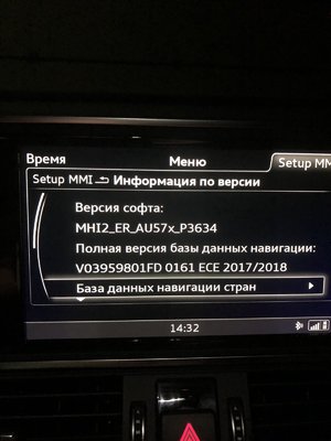

    здравствуйте
    подскажите как понять что за версия mmi у меня? хочу обновиться и карты обновить, а какие обновления заливать не понимаю

    Это MIB
